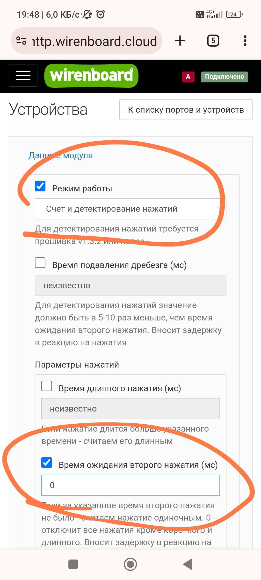

Установите в параметрах модуля для нужного входа время ожидания второго нажатия в 0 и используйте счетчик одинарного нажатия потом.
Примерно так.
О класс! Работает! Даже не думал, что надо в настройках смотреть. Спасибо!
