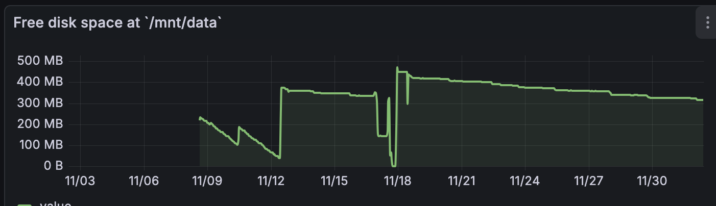

Быстро кончается память

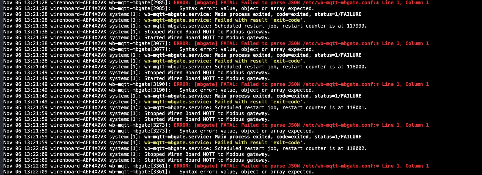

Про ошибку: Если не используете шлюз wb-mqtt-mbgate - моно вообще выключить сервис. Ну или конфиг восстановить в умолчальный.

а как этот файл восстановить по умолчанию ?
Умолчальный конфиг можно взять в /etc/wb-mqtt-mbgate.conf.default
у меня нет такого файла, можете прислать
Содержимое:

на текущий момент скорость утилизации памяти уменьшилась, но пока не могу сказать, так как не дошли до предельного значения
Тогда пока просто наблюдаем. Как только проблема повторится — прошу сразу прислать диагностический архив.
