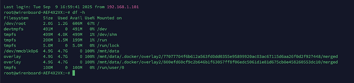

Быстро кончается память
За две недели почти вся свободная память заканчиватся

2.6G /mnt/data/.docker/overlay2
если все логи из журнала удалить, то появится около 600м места
Сейчас жокер-слои съедают у вас 2.6 Гб, а какой объем дискового пространства был под них изначальнно запланирован?
Я не вижу тут ошибок: работает докеризированное ПО, занимает много места, генерирует много логов.
В доере можно почистить мусор через docker system prune -af, docker volume prune -f, docker builder prune -af.
За логами можно следить journalctl --disk-usage, что-то удалять sudo journalctl --vacuum-size=100M
Но, конечно, вам надо разобраться, какой из ваших контейнеров занимает столько места, генерирует (возможно) столько логов, и настроить его соответствующе. Возможно, настроить в докере ротацию логов.

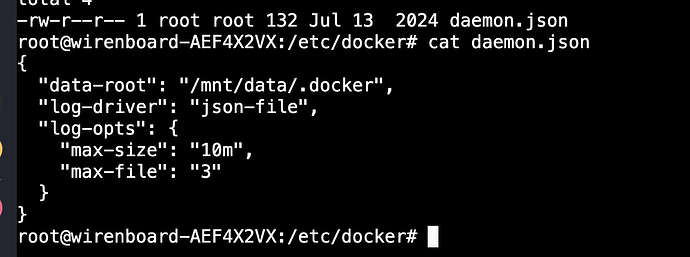

ротация логов в docker настроена
Это хорошо. Тогда вам надо понять, что за контейнер так себя ведет. 600 Ьб системных логов тоже, конечно, много. Включена отладка на каком-то из сервисов?
не понял, в контейнерах или где, если в контейнерах, то я проверил что они все пишут до 3-х файлов не более 10мб
