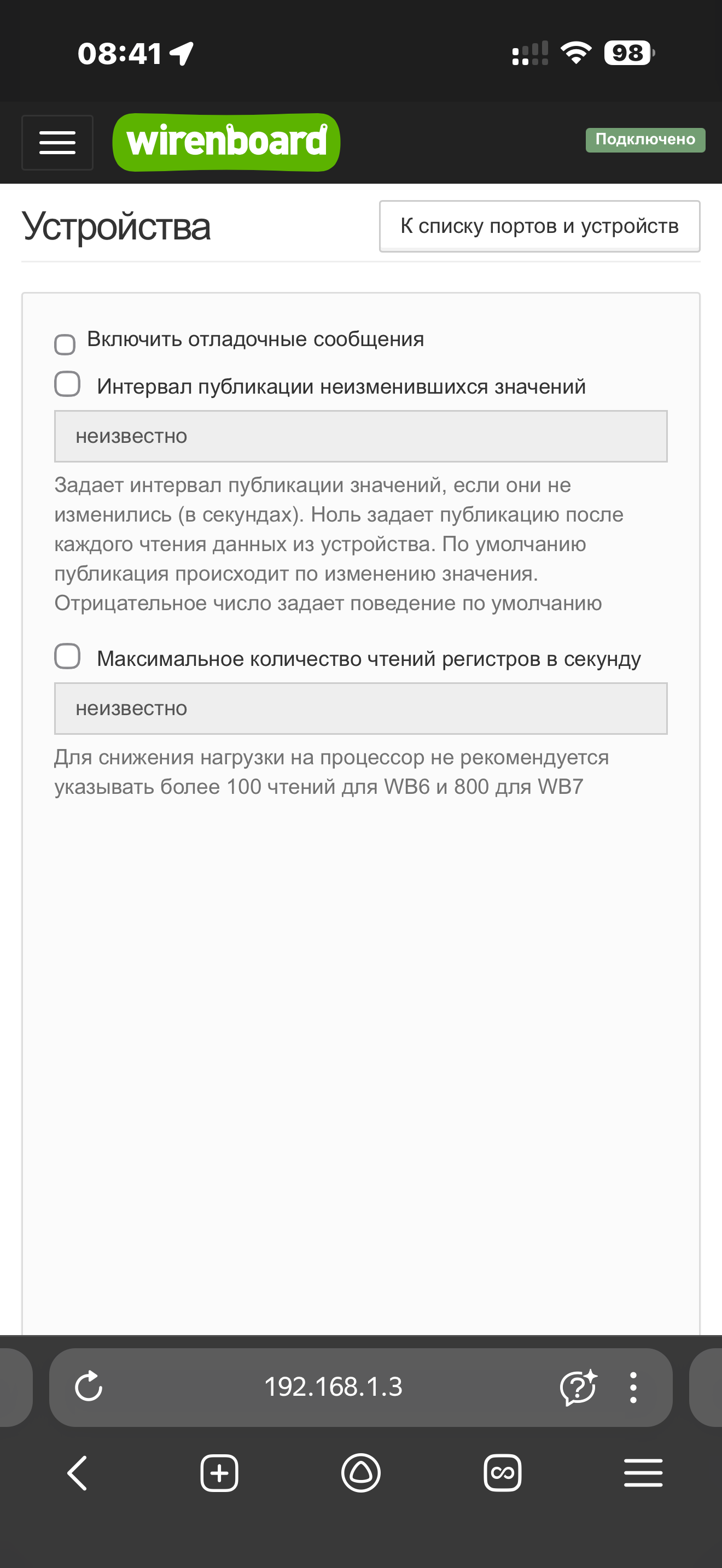

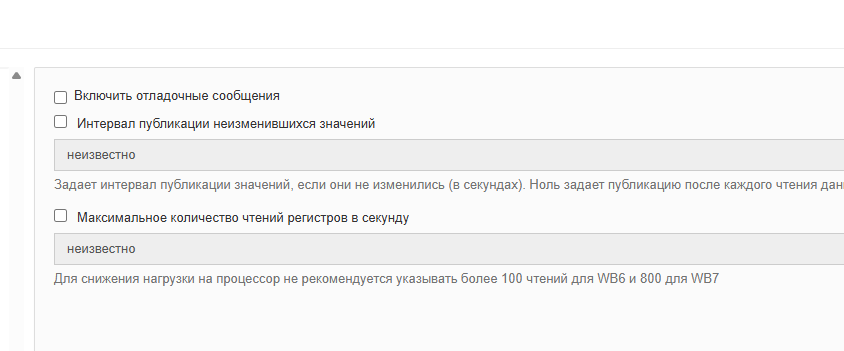

Рекомендую проверить, не включён ли режим отладки в настройках Serial контроллера.
