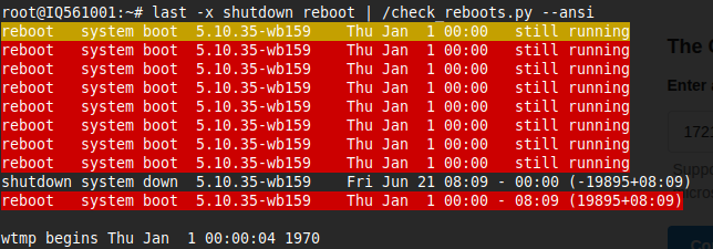

Случайно обнаружили еще один контроллер с подобными проблемами:
all.txt (5,2 МБ)
(182,4 КБ)
UPD:
Возможно его ребутили руками, не актуально.
Судя по выводу, перезагрузка была штатной или по обрыву питания.
Обратил внимание на повторяющуюся строку в логе:
Jun 21 08:09:00 IQ561001 python3[14478]: Disconnect returned result: Out of memory.
Рекомендую проверить утилизацию ОЗУ на контроллере.
Удалось ли решить вопрос?
Ага, монтажники видимо его часто выключали при выполнении работ. В этом случае (в этом контроллере) смущает только время загрузки 1 Января.
Проблемный контроллер, лог кооторого изначално скидывал, еще не получили в офисе. Ждем.
Время загрузки — 1 января. Возможно, в сети некорректно сработал NTP. Рекомендую проверить NTP сервер.
