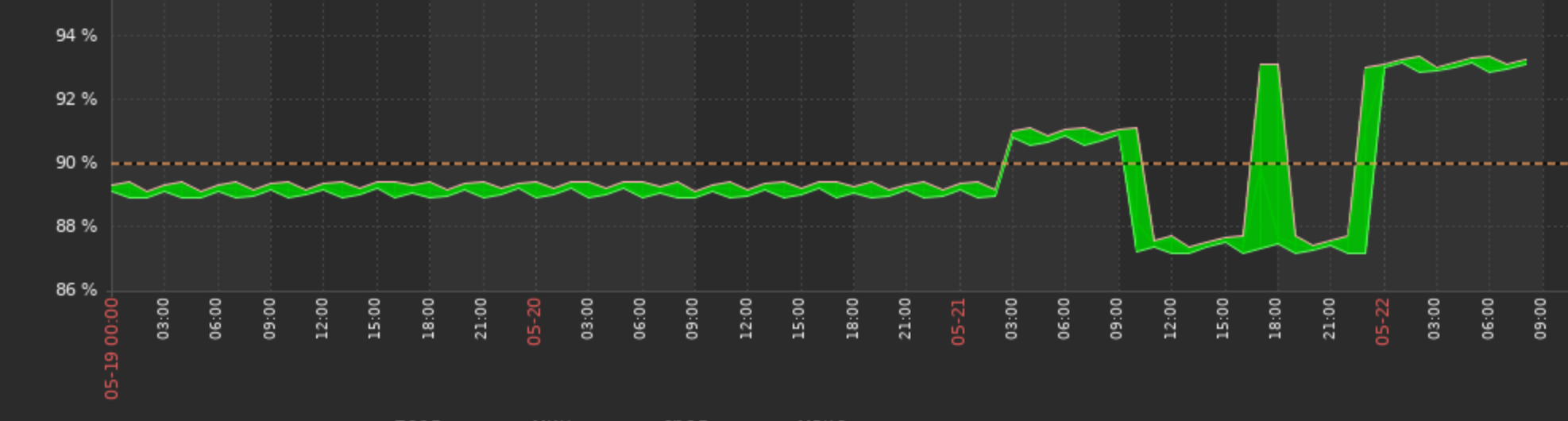

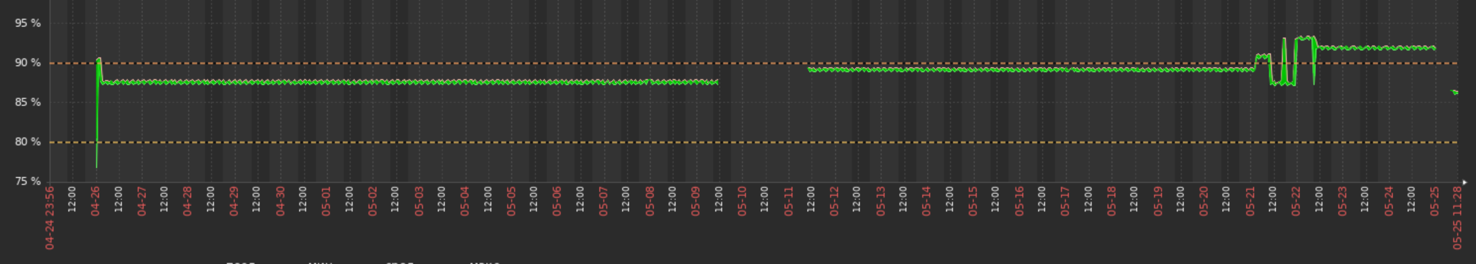

на другом контроллере началось засорение
работы там никакие не ведутся - сработал триггер что занято более 90% - очистил логи. потом опять выросло и снова очистил. но сегодня и это не помогает

да, и я не понимаю куда девается пространство
из дополнительного софта установлен нод ред + заббикс + опенвпн
на других контроллерах тоже самое и занято по 66-70%, а на 2 растет регулярно

добрый день
пока нет
вчера опять контроллер несколько часов был выключен и после этого незначительно снизилось потребление памяти
заббикс агент логи не пишет, не смог найти. по идее всё летит сразу на сервер
