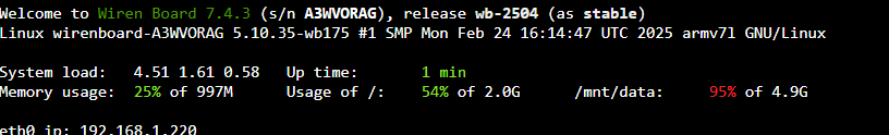

Здравствуйте, есть контроллер и у него почему-то загруженна память на 94 процента. С чем это может быть связано и как почистить?
Установлен один Sprut hub. Пытался ещё установить zigbee2mqtt, но потом его удалил. Что там так много может занимать?

Last login: Mon Nov 10 22:58:54 2025 from 192.168.1.128
root@wirenboard-A3WVORAG:~# df -h
Filesystem      Size  Used Avail Use% Mounted on
/dev/root       2.0G  1.0G  804M  57% /
devtmpfs        491M     0  491M   0% /dev
tmpfs           499M  4.0K  499M   1% /dev/shm
tmpfs           200M  1.3M  199M   1% /run
tmpfs           5.0M     0  5.0M   0% /run/lock
/dev/mmcblk0p6  4.9G  4.5G  173M  97% /mnt/data
tmpfs           100M     0  100M   0% /run/user/0
root@wirenboard-A3WVORAG:~# du -h --max-depth=1 / | sort -hr | head -n 10
du: cannot read directory '/mnt/sdcard': No such device
du: cannot access '/proc/2437/task/2437/fd/4': No such file or directory
du: cannot access '/proc/2437/task/2437/fdinfo/4': No such file or directory
du: cannot access '/proc/2437/fd/3': No such file or directory
du: cannot access '/proc/2437/fdinfo/3': No such file or directory
6.7G    /
4.5G    /mnt
1.4G    /var
940M    /usr
16M     /boot
3.6M    /etc
1.3M    /tmp
1.3M    /run
4.0K    /srv
4.0K    /opt

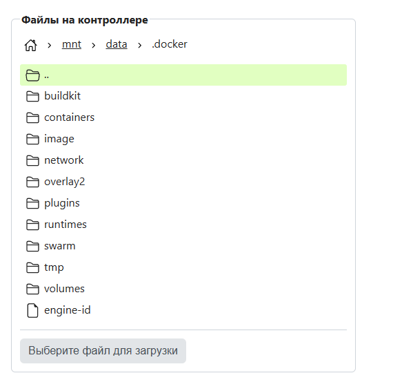

root@wirenboard-A3WVORAG:~#  du -h --max-depth=1 /mnt/data | sort -hr
4.5G    /mnt/data
2.3G    /mnt/data/.docker
1.7G    /mnt/data/var
222M    /mnt/data/.wb-restore
202M    /mnt/data/makesimple
162M    /mnt/data/root
2.6M    /mnt/data/etc
16K     /mnt/data/.wb-update
16K     /mnt/data/uploads
а что у вас в этом каталоге? То есть какие контейнеры, какой их расчетный (по плану разворачивания ПО объем? Он отличается от расчетного?
Честно, не знаю что это, если он не нужен (мне он не нужен, имеется в виду системно), то могу удалить, вопрос как правильно
В контейнерах может быть что угодно - от HA начиная и до какой-нибудь виртуальнй машины. То есть тот софт что устанавливали на контроллер.
Удалить так: docker container rm | Docker Docs
Ну судя по всему - это HA. Мне он не нужен. А так, по памяти тогда все нормально? просто мне кажется слишком забита
А сейчас мне надо написать просто docker rm --link mnt/data/.docker?
