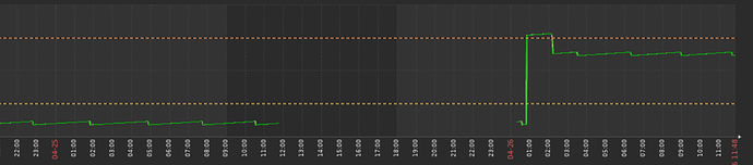

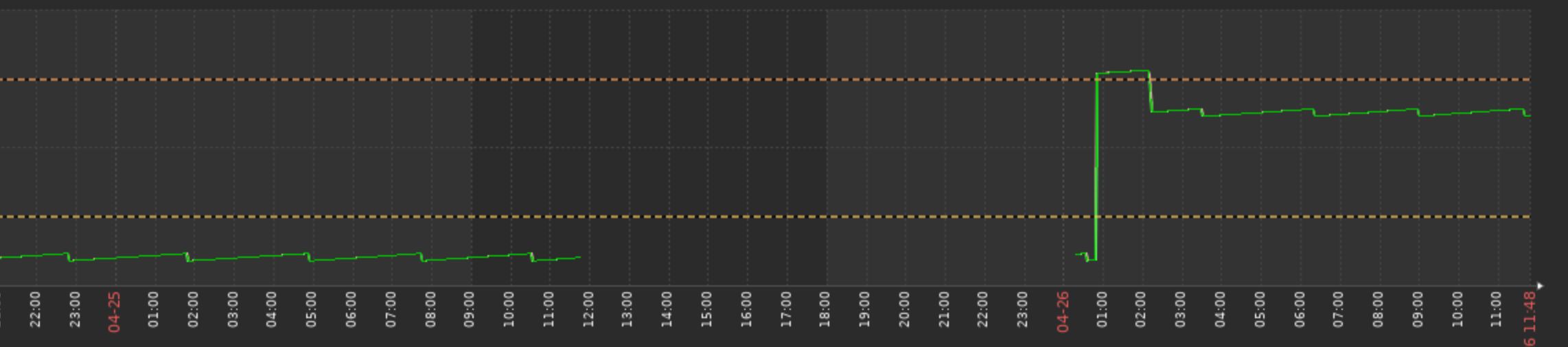

через заббикс получил такую статистику
контроллер был не в сети, а потом резко уменьшилось значение свободной памяти (верхняя линия 90%, нижняя 80%)
вообще непонятно что случилось. я почистил логи, но эффект дало не сильный
