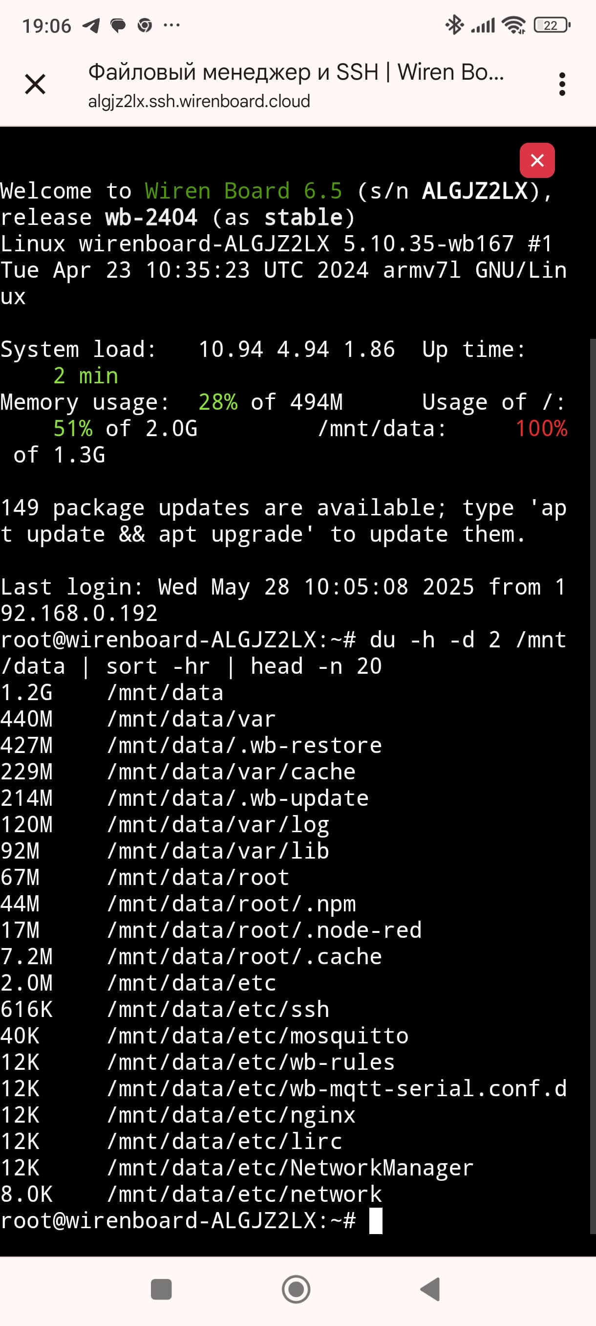

доброго всем. что можно почистить в /mnt/data/
места там нет совсем, обновление не накатываются. и из за того что места нет, контроллер после перезапуска минут через 15-20 отваливается от облака и не дает зайти в локалке на веб морду, с ошибкой 500 Internal Server Error
Выполните данную команду, она покажет что занимает больше всего на разделе.
du -h -d 2 /mnt/data | sort -hr | head -n 20

/mnt/data/.wb-restore что-то великоват.
Там должен быть только factoryreset.fit

в папке рестора было 2 файла, один удалил. что еще можно глянут и почистить безболезненно для системы. может лоши какие?
root@wirenboard-ALGJZ2LX://# du -h -d 2 /mnt/data | sort -hr | head -n 20
944M /mnt/data
449M /mnt/data/var
229M /mnt/data/var/cache
214M /mnt/data/.wb-update
214M /mnt/data/.wb-restore
129M /mnt/data/var/log
92M /mnt/data/var/lib
67M /mnt/data/root
44M /mnt/data/root/.npm
17M /mnt/data/root/.node-red
7.2M /mnt/data/root/.cache
2.0M /mnt/data/etc
616K /mnt/data/etc/ssh
40K /mnt/data/etc/mosquitto
12K /mnt/data/etc/wb-rules
12K /mnt/data/etc/wb-mqtt-serial.conf.d
12K /mnt/data/etc/nginx
12K /mnt/data/etc/lirc
12K /mnt/data/etc/NetworkManager
8.0K /mnt/data/etc/network
