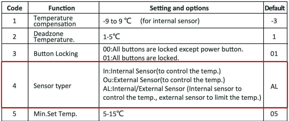

Но, насколько я понимаю, Temperature from internal sensor - это температура с датчика NTC внешнего, которого у нас нет, Setting temperature - установленная температура на термостате. А именно температура воздуха с внутреннего датчика?
В моем понимании “internal sensor” - внутренний.
Просто передавался 0 градусов с сенсора.
Разобрался, на термостате нужно поменять соответствующую опцию с AL на IN.
