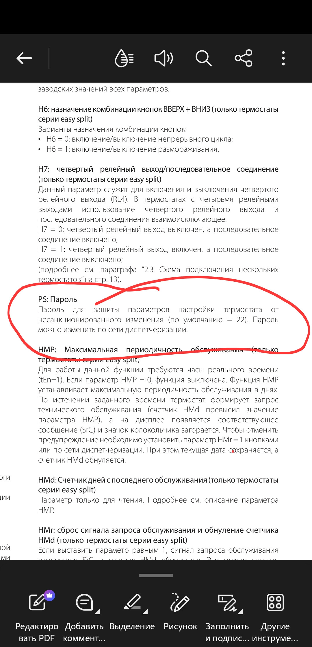

Добрый вечер. Есть контроллер Carel Easy. Мониторим через Modbus-adapter WB-REF-U. Всё норм, но в таблице адресов нет адреса на изменение пароля контроллера, а пароль можно изменить только через диспетчеризацию(написано в инструкции к контроллеру):frowning: Может кто помочь в этом вопросе? Т.е. нужен адрес на пароль

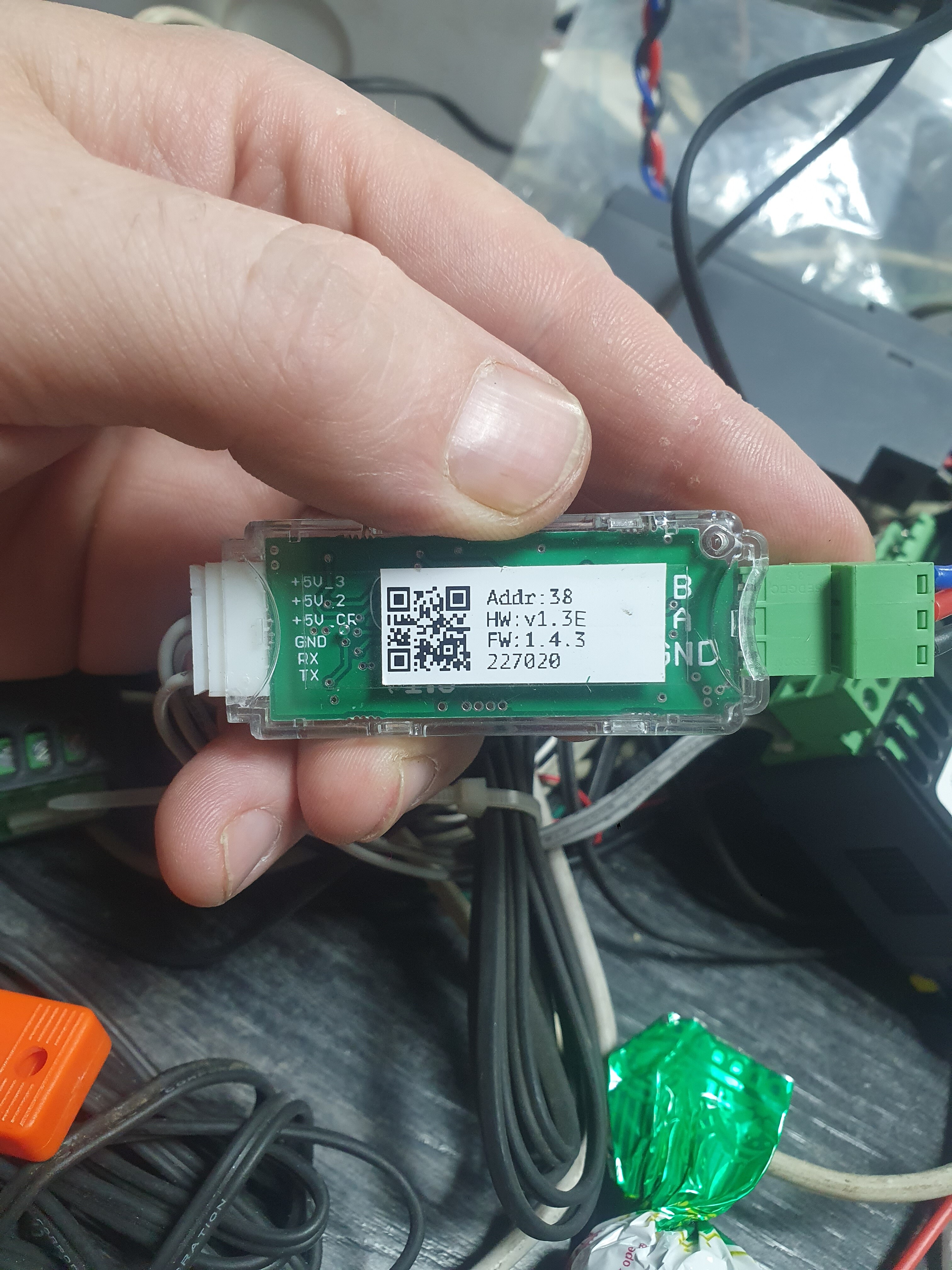

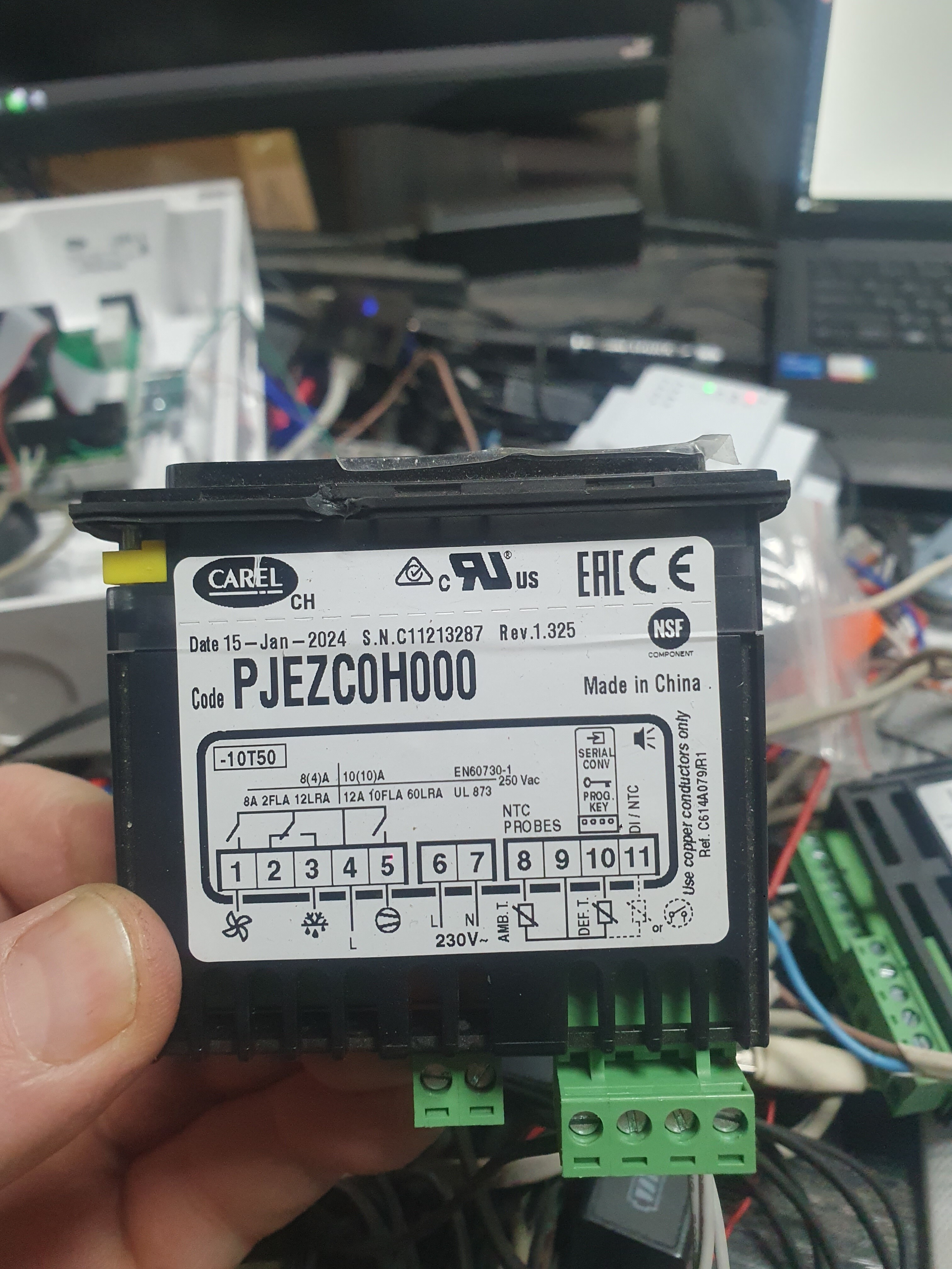

Пришлите, пожалуйста:
  • полный код модели контроллера с шильдика (PJEZ…/PYEZ…) и его фото;
  • версию прошивки WB-REF-U;
  • страницу или пункт инструкции Carel, где написано, что пароль меняется только через диспетчеризацию, и как там называется этот параметр.

Данные и фото смогу скинуть только в понедельник, т.к. сейчас нахожусь в командировке, без доступа к ним. Спасибо за обратную свяь.
Вас понял. Ожидаем понедельника.
(attachments)
Благодарю, задал вопрос разработчикам.
В доступной документации Carel Easy нет регистра с паролем. Будем пробовать экспериментально на стенде. Пока сроки обозначить не могу.
