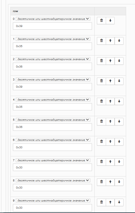

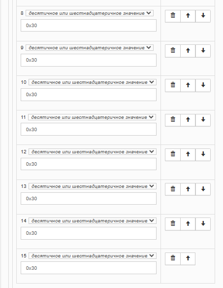

Пароль в виде массива данных в настройка устройства я указываю, адрес клиента, режим аутентификации тоже. Или речь про другое?

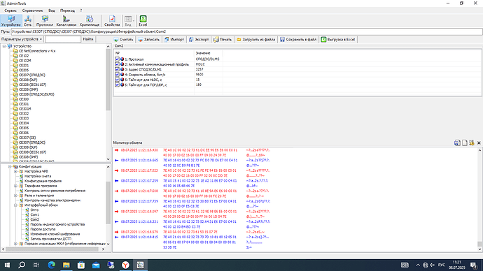

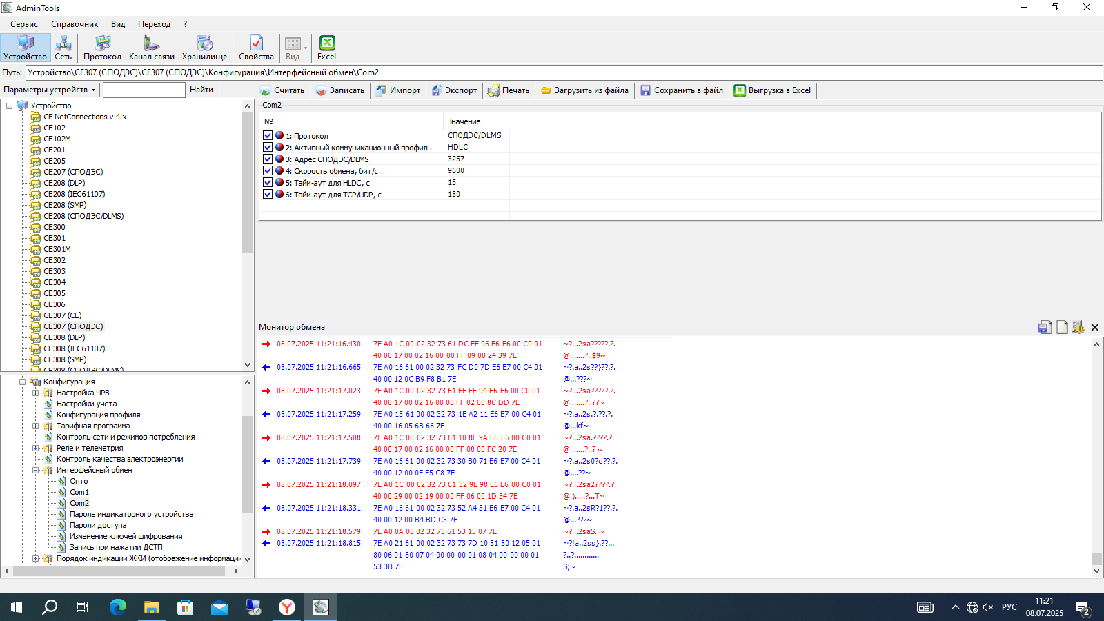

Отлично. Покажите пожалуйста лог опроса из ПО от производителя самого счетчика.
А как этот лог опроса можно взять из программы производителя?
Вот ссылка на сообщение со скриншотом, на котором видно обмен.

Вместо правильного пароля передается
2025-07-07T17:00:28.664Z [wb-mqtt-serial] DEBUG: [port] /dev/ttyRS485-2: Write: 7e a0 4f 00 02 32 73 61 10 2f 40 e6 e6 00 60 3e a1 09 06 07 60 85 74 05 08 01 01 8a 02 07 80 8b 07 60 85 74 05 08 02 02 ac 12 80 10 c3 33 9a 69 05 37 c9 4f c1 72 82 b7 9b 18 32 77 be 10 04 0e 01 00 00 00 06 5f 1f 04 00 00 1e 5d
А это из ПО производителя:
7E A0 4F 00 02 32 73 61 10 2F 40 E6 E6 00 60 3E ~?O..2sa./@??.`>
A1 09 06 07 60 85 74 05 08 01 01 8A 02 07 80 8B ?...`?t....?..??
07 60 85 74 05 08 02 02 AC 12 80 10 30 31 32 33 .`?t....?.?.0123
34 35 36 37 38 39 30 31 32 33 34 35 BE 10 04 0E 456789012345?...
01 00 00 00 06 5F 1F 04 00 FF FF FF 08 00 3D 69 ....._...???..=i
7E ~
То есть “пароль” указываете неверно.
А передается, из ПО производителя:
“0123456789012345”
Почему контроллер передаёт не тот пароль, который я задаю?
Он установлен так как показано на скриншотах выше
DEBUG: [port] /dev/ttyRS485-2: Write: 7e a0 4f 00 02 32 73 61 10 2f 40 e6 e6 00 60 3e a1 09 06 07 60 85 74 05 08 01 01 8a 02 07 80 8b 07 60 85 74 05 08 02 02 ac 12 80 10 5b 04 a2 38 34 5a be d2 14 15 de 6e 22 61 b2 8b be 10 04 0e 01 00 00 00 06 5f 1f 04 00 00 1e 5d ff ff 37 e2 7e
или вот здесь
DEBUG: [port] /dev/ttyRS485-2: Write: 7e a0 4f 00 02 32 73 61 10 2f 40 e6 e6 00 60 3e a1 09 06 07 60 85 74 05 08 01 01 8a 02 07 80 8b 07 60 85 74 05 08 02 02 ac 12 80 10 99 10 18 05 bd bf db 7e 03 54 17 ec 87 a0 f3 e2 be 10 04 0e 01 00 00 00 06 5f 1f 04 00 00 1e 5d ff ff 59 25 7e
Именно тот пароль и передает.
Но ПО производителя - передает другой.
