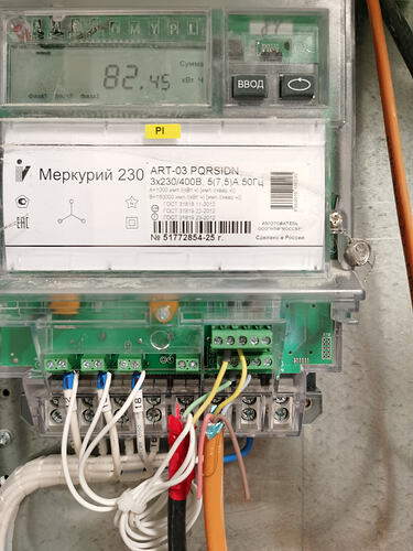

Не могу подключить счетчик Меркурий 230 pqrsidn по rs 485

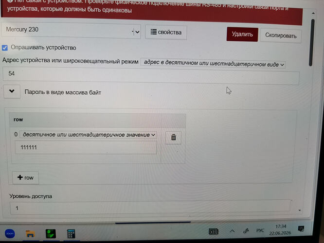

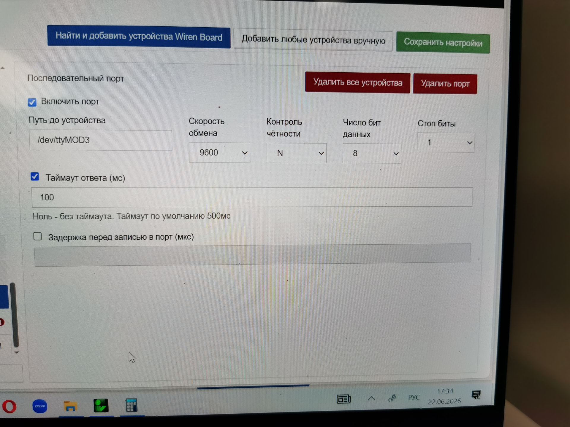

Wirenboard 8 не видит счетчик Меркурий 230, подключен через RS 485, на шине больше нет устройств. Для проверки подключал WB-Mir датчик. Его видит. Настройки порта сделал как в счетчике.

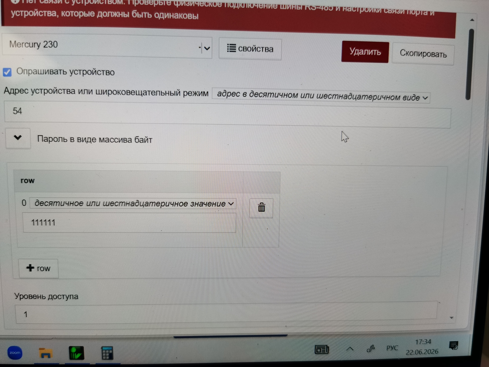

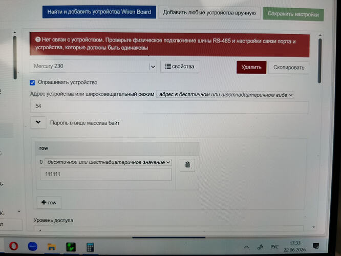

С наибольшей степенью вероятности некорректно введен пароль. Его надо вводить в виде массива байт. Сделайте вот так, пожалуйста:
Удалите текущий row со значением 111111, затем добавьте 6 строк через «+ row», в каждой поставьте значение 1:
row значение
0 1
1 1
2 1
3 1
4 1
5 1
Это соответствует заводскому паролю {0x01, 0x01, 0x01, 0x01, 0x01, 0x01} для уровня доступа 1.

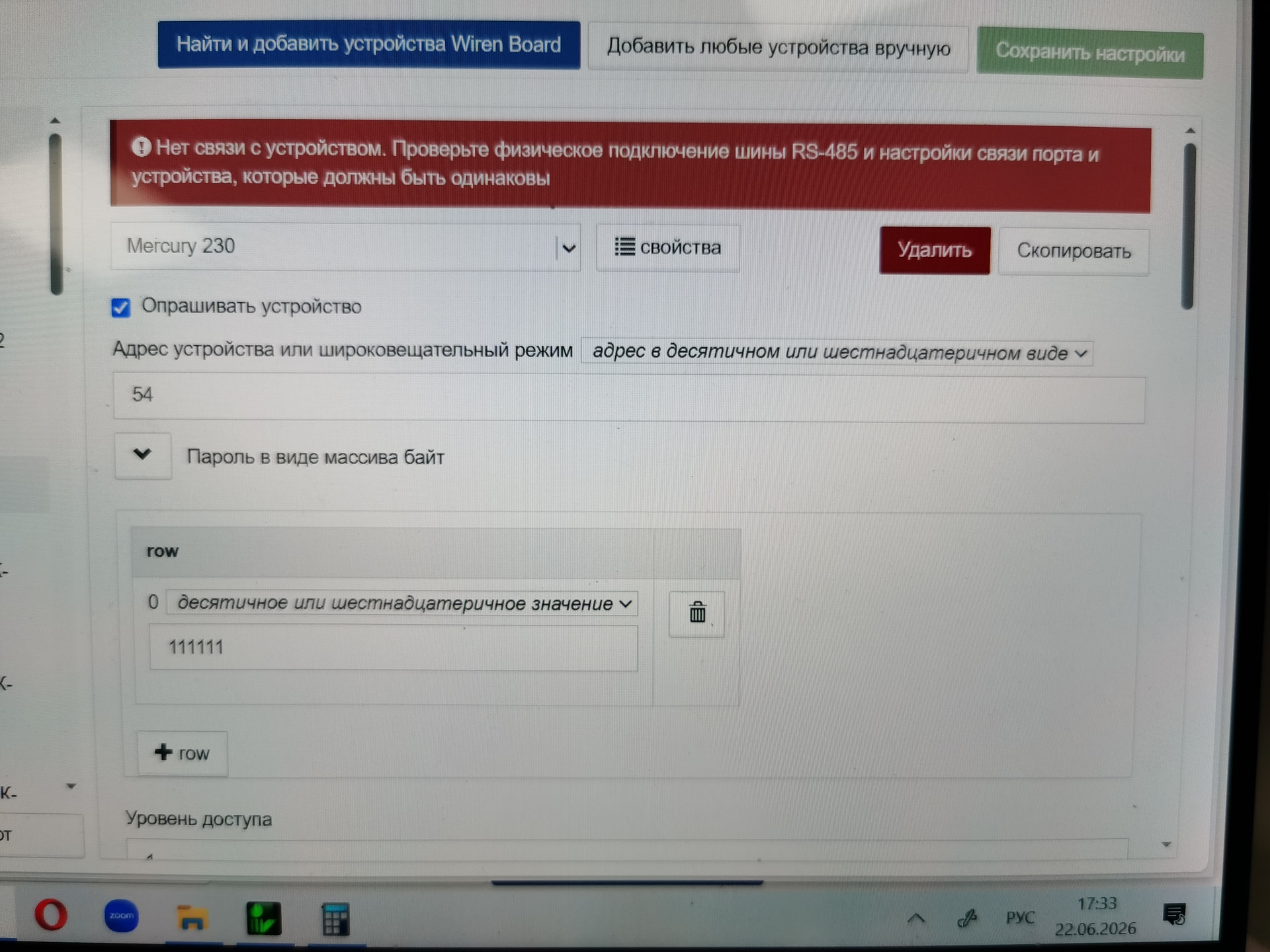

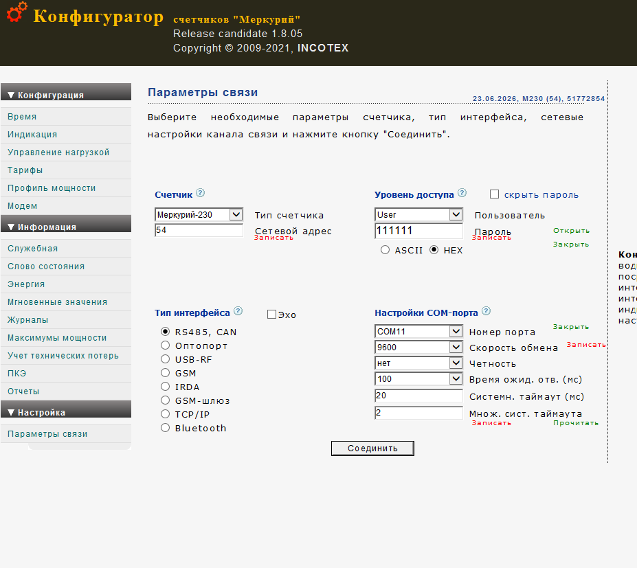

Спасибо, но не помогло :frowning: Вот скриншот параметров подключения к счетчику через конфигуратор по RS 485

После нажатия “соединить” - покажите лог обмена конфигуратора, в текстовом виде пожалуйста.
