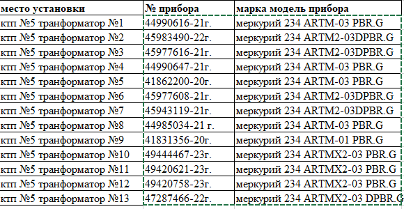

Прошу сообщить точную модель одного счетчика Меркурий 234, как вы подключаете к контроллеру WB и какой шаблон применяете.
Если есть возможность - сделайте фото.

44990616-21г. меркурий 234 ARTM-03 PBR.G
45983490-22г. меркурий 234 ARTM2-03DPBR.G
45977616-21г. меркурий 234 ARTM2-03DPBR.G
44990647-21г. меркурий 234 ARTM-03 PBR.G
41862200-20г. меркурий 234 ARTM-03 PBR.G
45977608-21г. меркурий 234 ARTM2-03DPBR.G
45943119-21г. меркурий 234 ARTM2-03DPBR.G
44985034-21 г. меркурий 234 ARTM-03 PBR.G
41831356-20г. меркурий 234 ARTM-01 PBR.G
49444467-23г. меркурий 234 ARTMX2-03 PBR.G
49420621-23г. меркурий 234 ARTMX2-03 PBR.G
49420758-23г. меркурий 234 ARTMX2-03 PBR.G
47287466-22г. меркурий 234 ARTMX2-03 DPBR.G

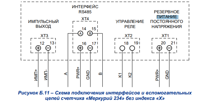

Про счетчик Меркурий возможно на одном из интерфейсов потребуется внешнее питание. Пробуйте подключать к обоим с помощью конфигуратора.
А что вы имеете ввиду под внешним питанием? Подать питание на WB не через type-c а через блок питания напрямую на WB?
Я имею ввиду по счетчики Меркурий.
Этот момент лучше уточнить у их техподдержки.
