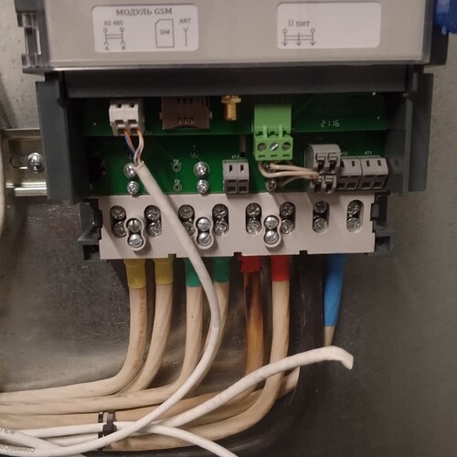

Что именно делаете и что наблюдаете? Сфотографируйте, пожалуйста, подключение интерфейса
Подключили прибор физически и с помощью шаблона в контроллере пытаемся вывести показатели. Ни 230 ни 234 шаблон пока не может опросить счетчик. Прибр не отвечает на запросы
В руководстве указано:
Порт RS485 модуля GSM предназначен для подключения других счетчиков к модулю GSM
Для опроса счетчика контроллером этот выход не подойдет.
Нужно использовать разъем XT4 (14 и 15 контакты для для A и B), возможно потребуется внешнее питание на 16 (+), 17 (-) (но оно должно быть резервным и нужно только в случае отсутствия напряжения).

Обязательно проверьте наличие напряжения на фазе C - от нее идет внутреннее питание интерфейсов.
Для проверки работы интерфейса подключитесь к счетчику штатным конфигуратором. Учтите, что протокол на счетчике может быть Меркурий или СПОДЭС - это будут разные конфигураторы.
Когда удастся наладить связь таким образом, тогда имеет смысл пробовать подключать наш контроллер.
