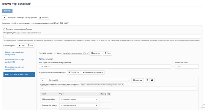

Попробуйте в настройках конфигурационных файлов при добавлении TCP порта выбрать Serial over TCP и сообщите результат
Выбрал
Появилось новое виртуальное устройство, но не подключено
Правильно выполнил Вашу рекомендацию
