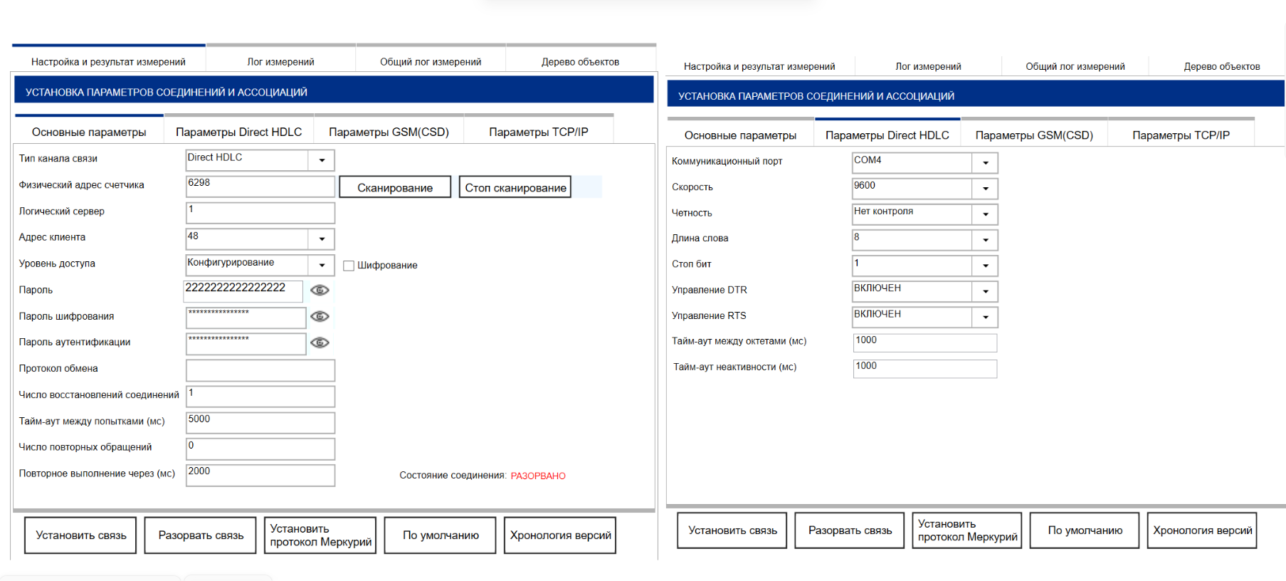

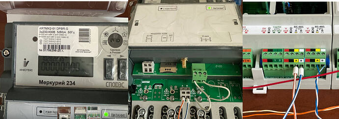

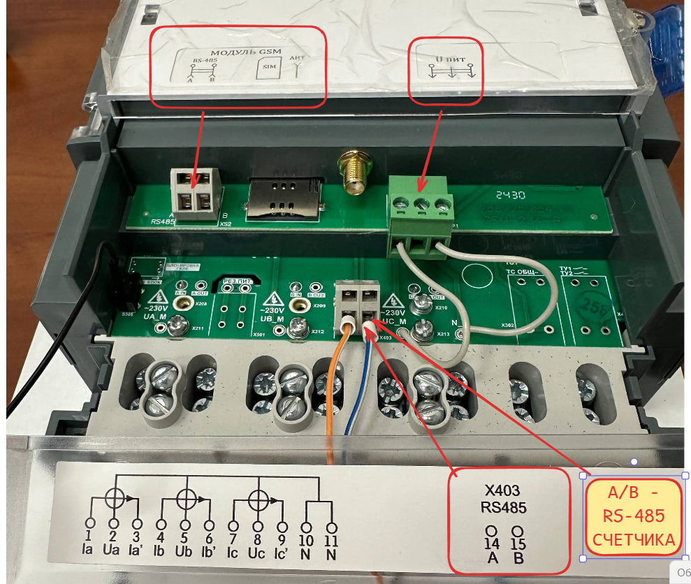

  • Устройство: Счетчик Меркурий 234 (подключение — см. Скриншот 1).

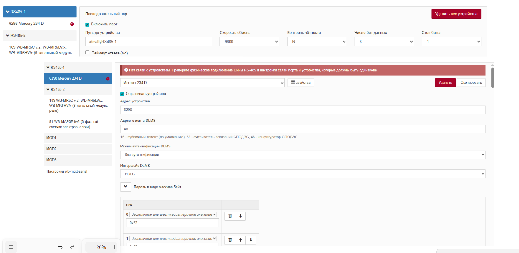

  • Контроллер: Wiren Board 8.5 (настройки порта RS-485 — см. Скриншот 2).

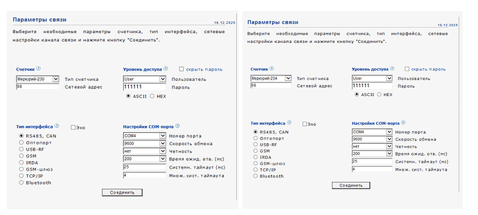

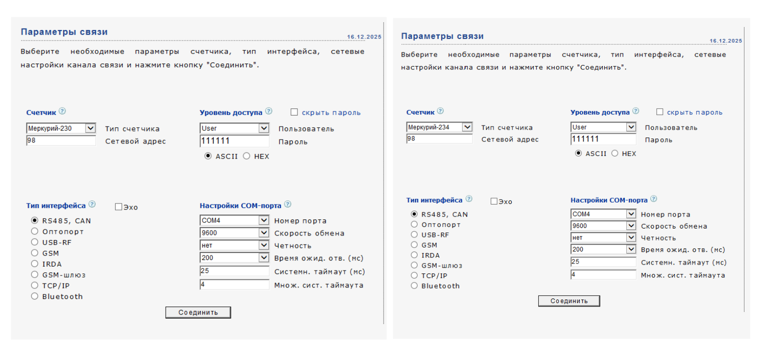

  • Успешное подключение через ПК: Счетчик успешно опрашивается с компьютера через преобразователь USB-RS485 двумя способами:

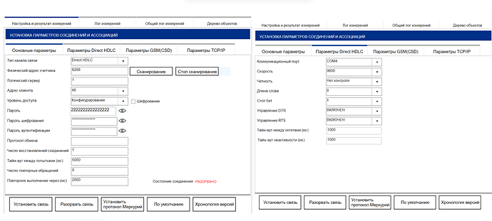

    1. По протоколу «СПОДЭС» через «Конфигуратор СПОДЭС» (пример успешных настроек — см. Скриншот 3).
    2. По протоколу «Меркурий» через «Меркурий Конфигуратор 1.8.9». Важный момент: в этом ПО счетчик корректно определяется и под моделями «Меркурий 234», и под моделями «Меркурий 230».

Не удается подключить счетчик к Wiren Board 8.5. Перепробовал различные комбинации настроек драйверов Modbus в веб-интерфейсе WB, но подключение установить не получается. Делал по двум инструкциям на вики: Подключение Меркурий 230. Подключение HDLC.

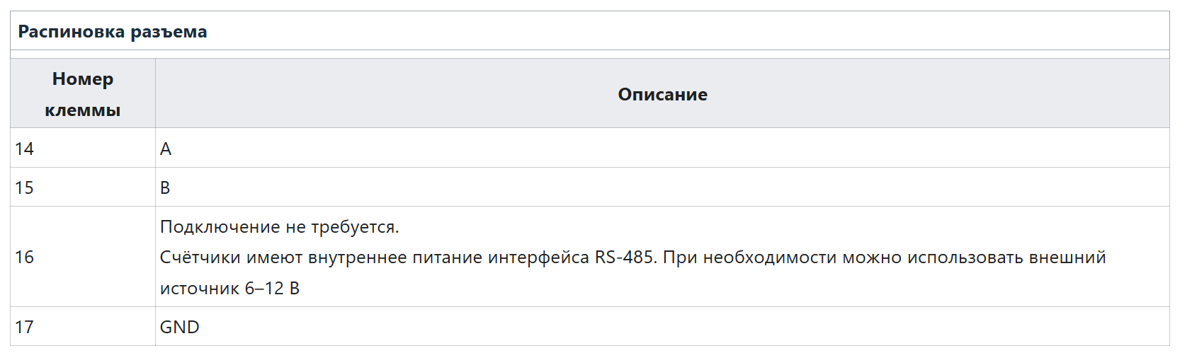

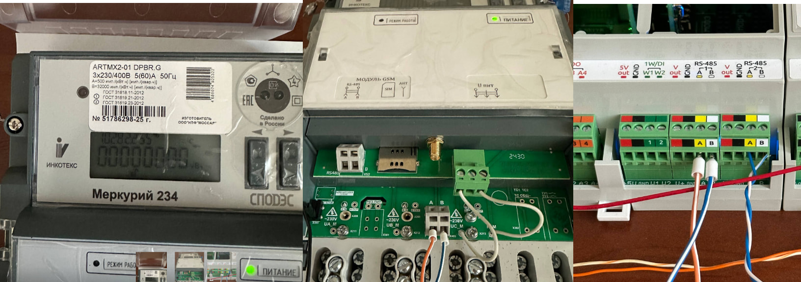

Обратите внимание на подключение RS-485.
A и B на клеммах контроллера должны соответствовать 14 и 15 контактам счетчика .
У вас подключено к разъему для внешнего питания.
Подключено все верно, я не просто так привел примеры успешных подключений и опрос счетчика через СПОДЭС, и Меркурий Конфигуратор:
Прошу прощения.
Новые исполнения с таким расположением не встречал, поэтому такое подключение сразу бросилось в глаза.
