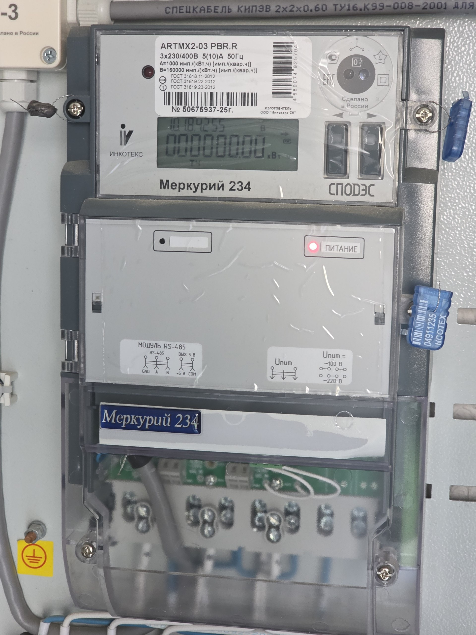

Дополнительно нужны фото подключения к клеммам RS-485 и полное обозначение счётчика с серийным номером.
Фото физического подключения сейчас нет возможности дать. Мы подключали счётчик через конвертер интерфейсов. Он коннектился, был виден. Затем отключили его переподключили его к wiren board 8, провод в провод.

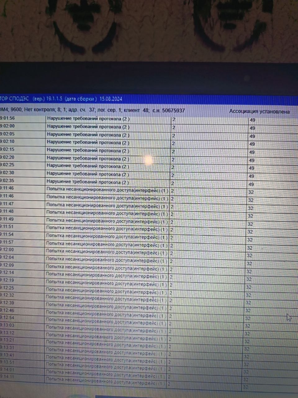

Это лог со счётчика. Видно что все подключено верно
Подключение и адрес у вас верные, а проблема похоже в правах доступа. Шаблон подключается к счётчику клиентом «считыватель показаний» (адрес 32) с заводским паролем 111111, а ваш счётчик такие подключения отвергает. Значит для этого клиента на счётчике задан другой пароль или ограничен доступ. Конфигуратор у вас работает от клиента «конфигуратор» (адрес 48), поэтому подключается успешно.
