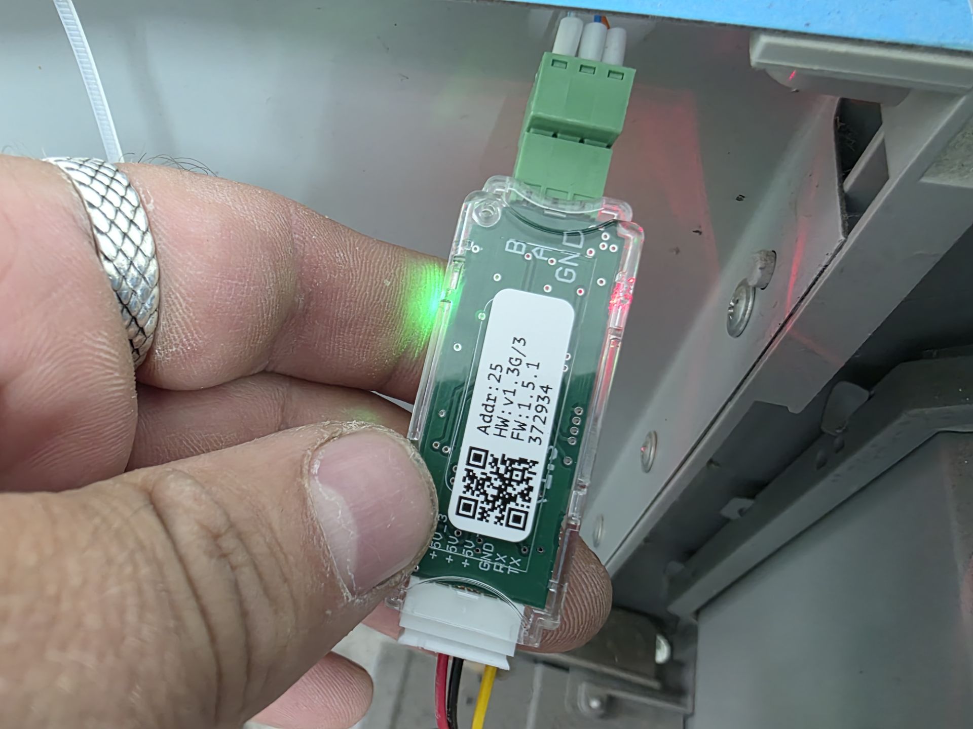

WB-REF-U FW 1.5.1 / HW v1.3G/3 + Carel PYEZ1R05J4
Есть связка WB-REF-U FW 1.5.1 / HW v1.3G/3 + Carel PYEZ1R05J4.
Сама WB-REF-U по Modbus читается корректно:
  • model = WBREFC
  • fw = 1.5.1
  • UART = 96, 0, 2
  • RS-485: 9600 / 8N2
  • проверено на двух WB-REF-U, поведение одинаковое
Но связь WB-REF-U с Carel не поднимается:
  • input 816-821 = 0 0 0 1 0 0
  • input 405, 406, 409 и holding 410 возвращают exception 4
В документации WB для Carel PJ Basic ожидаем 816-821 = 14 18 28 1 0 0. Контроллер физически PYEZ1R05J4; в его инструкции нет параметра H0, в отличие от PYEZ1R05J5.
Подскажите, пожалуйста, что означает именно состояние:
+ exception 4 на регистрах Carel PJ Basic
для WB-REF-U?
Нужно понять, это:
  • неподдерживаемая ревизия/модель PYEZ1R05J4,
  • неверный профиль/прошивка WB-REF-U,
  • отсутствие какого-то режима/настройки на стороне Carel,
  • или признак проблемы физического обмена между WB-REF-U и Carel.
Здравствуйте! Уточняю информацию у инженеров.
Предварительно могу сообщить, что PYEZ1R05J4 еще не тестировали с WB-REF-U.
Можем помочь с подбором карты регистров, если существующая от PYEZ1R05J5 не подойдет, но для этого нужно обеспечить связь WB-REF-U контроллером. Первые три нуля означают, что связи с холодильным контроллером нет.
Спасибо, понятно, что первые три нуля означают отсутствие связи WB-REF-U с холодильным контроллером.
Уточните, пожалуйста, по PYEZ1R05J4: используется ли для него тот же кабель/разъём, что и для PYEZ1R05J5, или для J4 нужен другой шлейф/ориентация/ревизия подключения?
WB-REF-U питается от контроллера и по Modbus отвечает, но модель Carel не считывается: 816-821 = 0 0 0 1 0 0. В инструкции J4 нет параметра H0. Нужно понять, отсутствие связи может быть связано с физическим подключением шлейфа к J4, или это ограничение совместимости PYEZ1R05J4. Подключен сейчас комплектным кабелем 3 жильным (4х контактным).
Наши инженеры подтвердили, что уже ранее сталкивались с PYEZ1R05J4 – у него интерфейс физически отсутствует.
