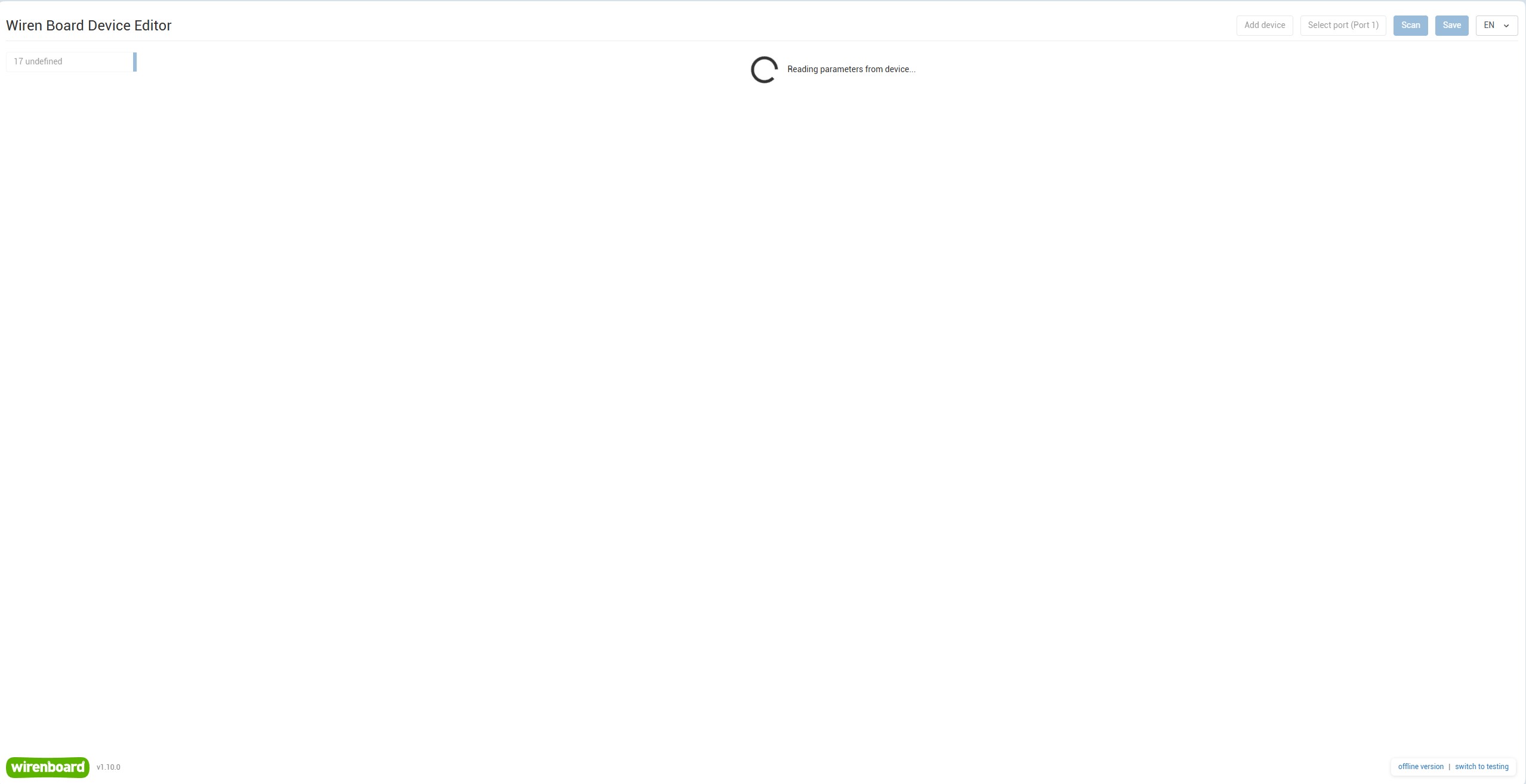

Столкнулся с проблемой при использовании сетевой карты WB-REF-U, версия прошивки 1.5.0. Данную сетевую карту я подключил к контроллеру CARREL UC2SE используя комплектный шлейф, также я подключил сетевую карту к ноутбуку через конвертер RS485 - USB и открыл WEB конфигуратор (https://deveditor.wirenboard.com)
В в конфигураторе я выбрал соответствующий COM порт и начал сканирование сети в ходе которого обнаружилось одно устройство, сразу после этого конфигуратор начал считывать с этого устройства параметры, однако это считывание так и не завершилось. На экране бесконечно крутится индикатор загрузки. При повторных попытках происходит тоже самое - устройство обнаруживается, но не считывается.
Приложенный скриншот конфигуратора:

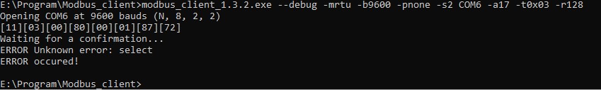

Чтобы исключить проблемы с физической частью, прошу попробовать считать данные с устройства, используя данную утилиту.
Удалось ли решить вопрос?
Здравствуйте,
Через эту утилиту так-же возникает ошибка. Адрес устройства на наклейке 17
Чтобы понять, где причина, предлагаю проверить конвертер и кабель отдельно. Если есть возможность, подключите через этот же конвертер и кабель другое, заведомо исправное Modbus-устройство — либо текущее устройство через другой конвертер и кабель — и посмотрите, появится ли обмен . Так мы исключим саму линию и поймём, в конвертере с кабелем дело или в устройстве и его настройках. Подскажите, пожалуйста, есть ли у вас такая возможность?

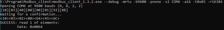

У меня редко когда получается заниматься этим проектом, но я проверил конвертер RS485 вместе с кабелем на заведомо исправном устройстве. Результат положительный, дело не в кабеле и переходнике, т.к опрос регистров происходит.
Отлично физически значит все работает, прошу уточнить точную модель Carel UC2SE, поддерживаемый список устройств размещен на данной странице.

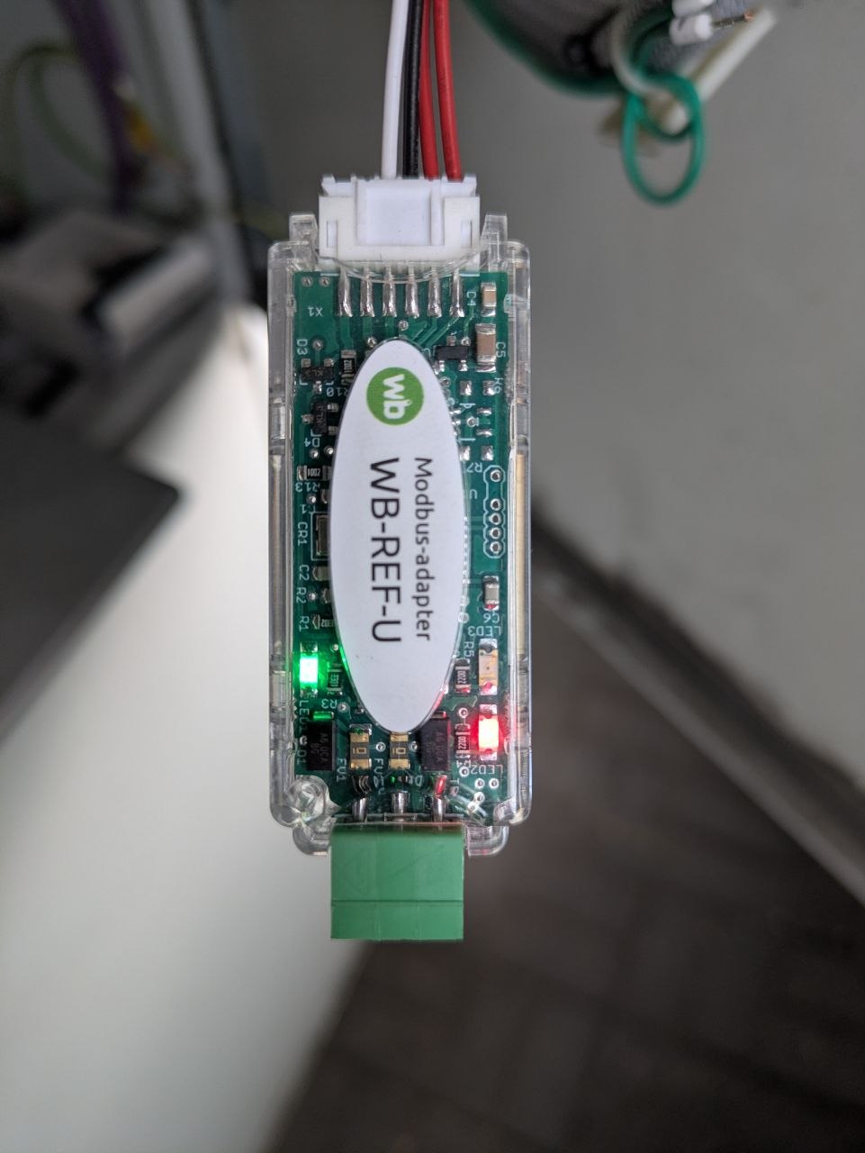

У сетевой карты есть три индикатора:
  • LED1 — зелёный, статус обмена по Modbus и индикация режима загрузчика.
  • LED2 — красный, холодильный контроллер не отвечает.
  • LED3 — жёлтый, запрос данных с холодильного контроллера.
Уточните, пожалуйста, какая индикация на устройстве при подаче питания и при попытке обмена?
Вам удалось разобраться?
При попытке сканирования устройств через https://deveditor.wirenboard.com на устройстве постоянно горит красный LED2 и моргает зеленый LED1,но после сканирования как и раньше ничего не происходит.
А после подачи питания на устройстве просто постоянно горят красный LED2 и зеленый LED1
Обращаю внимание, что Carel μC2SE (поддерживаются начиная с прошивки 1.5.1), поэтому в данном случае потребуется обновить прошивку. Вы можете обновить прошивку устройства по протоколу Modbus, инструкция.
