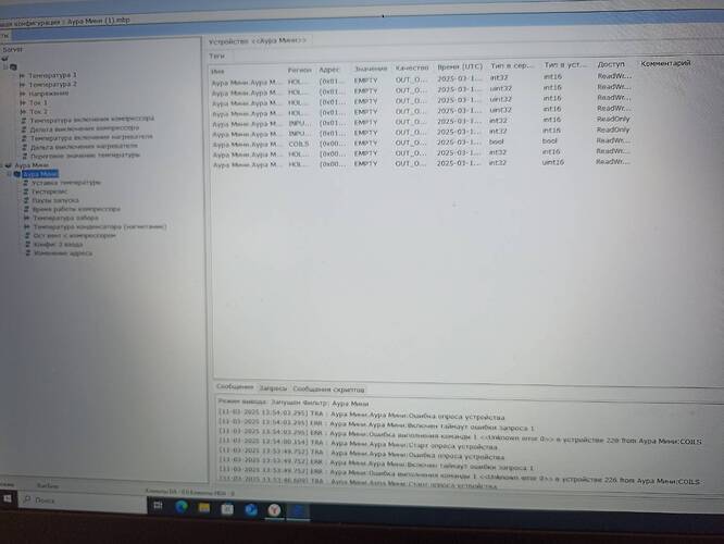

Пробую прошить адаптер в программе master opc universal modbus, но прога выдаёт ошибку опроса устройства, что это может быть?

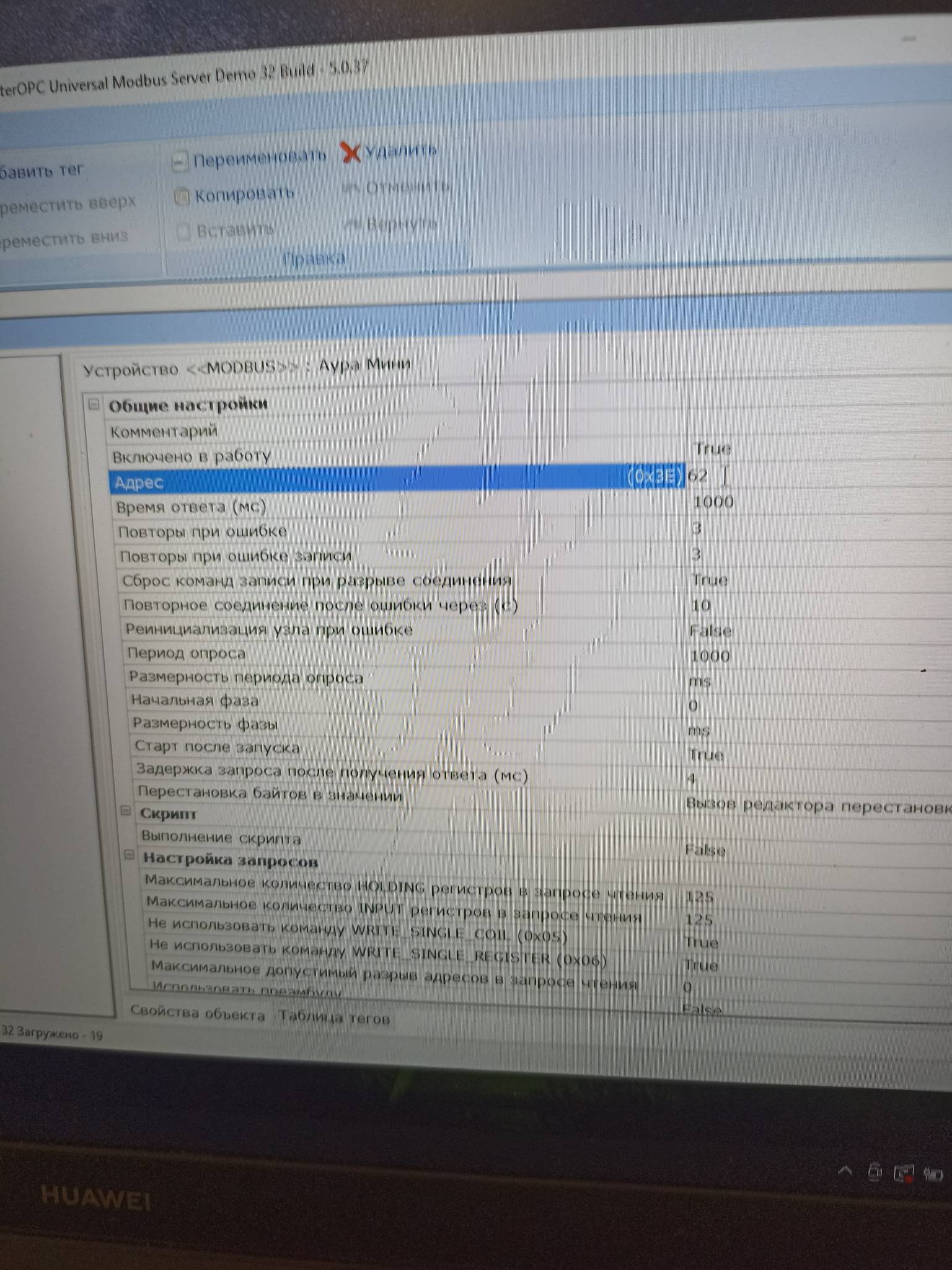

Если нет, то проверьте связь с устройством. Настройки порта и устройства должны быть одинаковы.

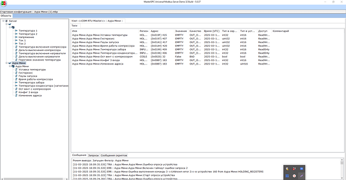

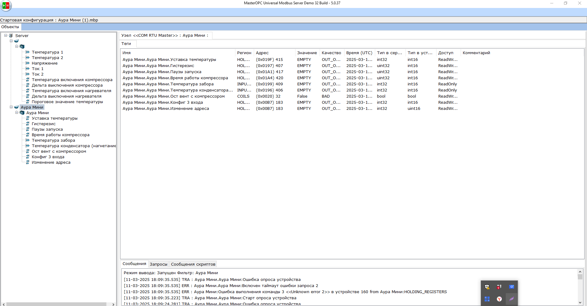

В программе Master OPC modbus вбиваю адрес с адаптера и запускаю старт в программе для входа в меню адаптера, но программа пишет ошибку опроса устройства

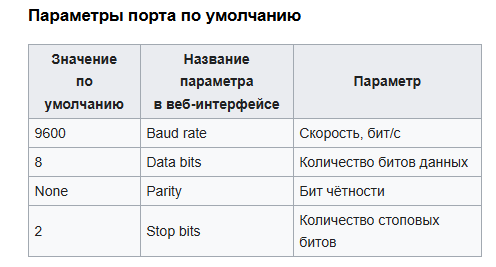

Какие параметры мастер порта?
Вот параметры порта устройства, по умолчанию. Если их не изменили ранее:

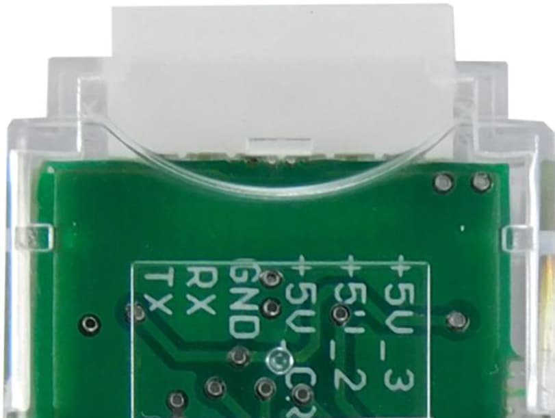

Так ладно, тогда пойдём другим путём раз не хотите помогать.
Ответьте на вопрос, устройство можно прошить с подключенным питанием и сигналом A B, но без подключения термодатчиков RX, ???

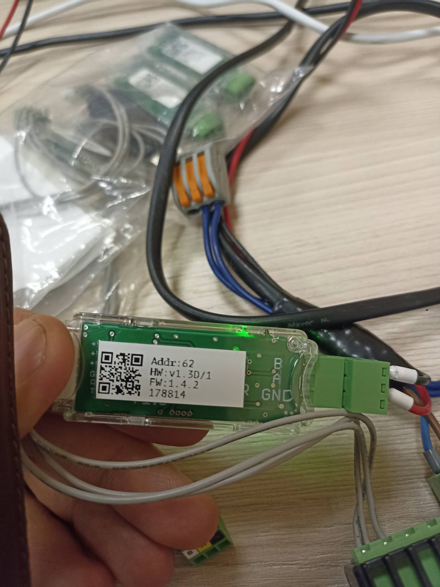

- На WB-REF-U должно быть подано электропитание через контроллер. По возможности проверьте наличие напряжения на клеммах:
- Выполнено подключение к WB-REF-U посредством клемм A, B, Gnd через какой-либо преобразователь. Как я понял, вы пытаетесь выполнить настройку с ПК од windows. Соответственно, у вас должен быть преобразователь

Да именно так, питание есть, горит зелёный индикатор, на контроллер carel подано питание 220, USB -485 подключён через ноутбук. До вчерашнего дня я делал стандартную процедуру в такой же последовательности и заходил по адресу указанному на адаптере, а сейчас пишет ошибку опроса устройства и всё.
На данный момент я пробую именно не на холодильном устройстве, а чисто контроллер и борд и датчики не подключены, но по моим суждениям чтобы прошить борд нужно только питание и адрес для входа чтобы прописать уставки по температуре.
Покажите, пожалуйста, настройки порта:
