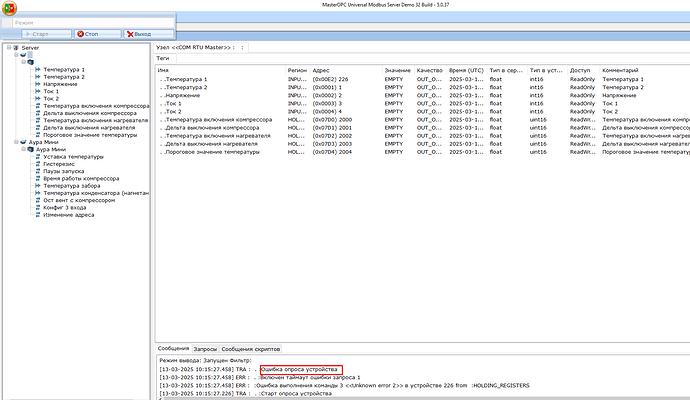

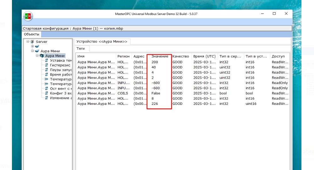

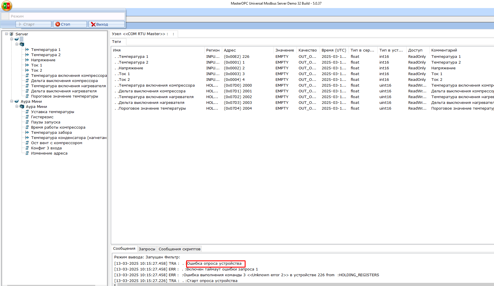

Добрый день, в прошлый раз нашего общения у меня получилось попасть в настройки программы, но подключив оборудование на следующий день опять не получилось зайти в настройки борда. Не могу понять, смотрю в настройках rs -485 адаптера там стоят аналогичные настройки , как и в настройках Master OPC universal mudbas
Что имеете ввиду под?:
Прошу показать настройки портов.
В прошлый раз получилось зайти в настройки и внести уставки, но это носит не постоянный характер. Я хочу понять проблема в борде?

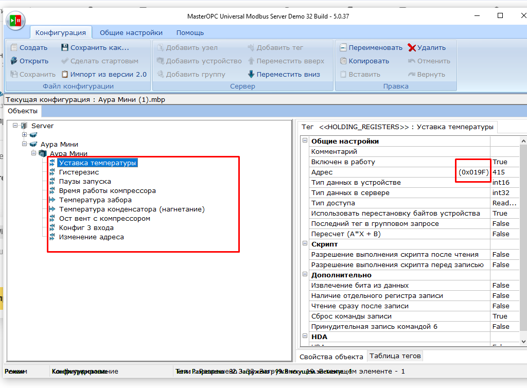

Прошу проверить тип команды при обращении к регистру в соответствии с картой регистров. Какой холодильный контроллер вы пытаетесь настроить?
Контроллер “CAREL”
Модель какая?
Какие регистры пытаетесь прочитать/записать? и как они записаны в Master OPC?
0х019F
