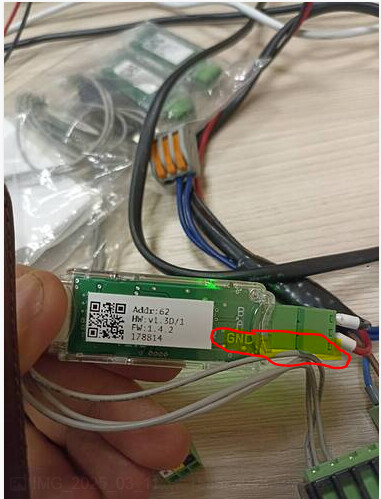

Про настройки порта выше вы уже разобрались. Я бы ещё обратила внимание на подключение. На фото не видно какой у вас конвертер. Однако, видно, что не подключена клемма GND, из-за чего могут возникать проблемы.
