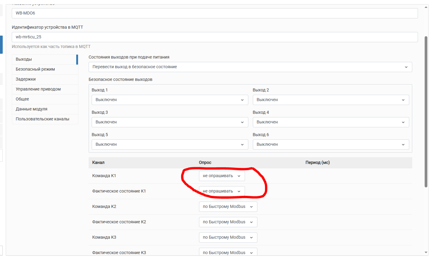

Настройки его такие
Вкратце, каналы выходов опрашиваются по быстрому Modbus, все остальные опросы (температур, серийного номера и т.д) отключены,

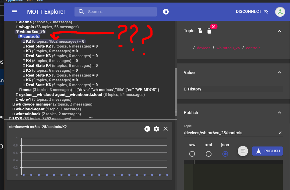

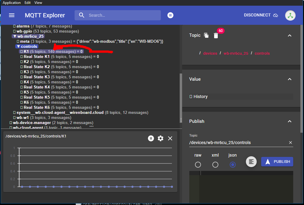

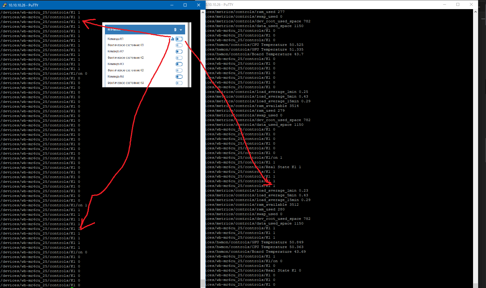

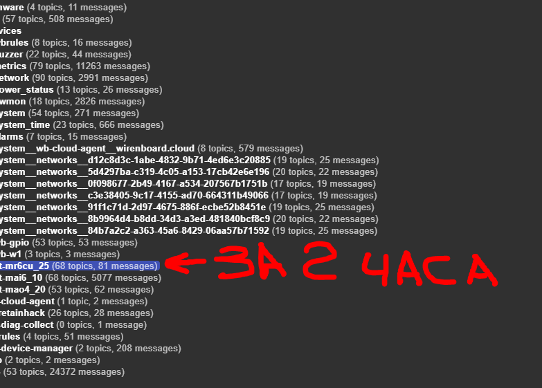

Нет. Все равно не могу понять что происходит. Правил нет (все удалил), откючил опрос других устройства на шине (MAO 4 и MAI6). Закрыл MQTT explorer (хотя там не было настроек периодической записи). И все равно что то генерит опрос. Если включить в виджете переключатель в состояние “Вкл”, то и в подписке на топике только еденицы, если отключить то соответственно 0. Но они все равно публикуются каждую секунду или раньше. См скрин

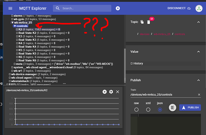

и счетчик растет только у 1 канала (опять запустил MQTT Explorer). Примечание: ось X на на графике равна 10 с, соответственно публикации идут с частотой 500 мс

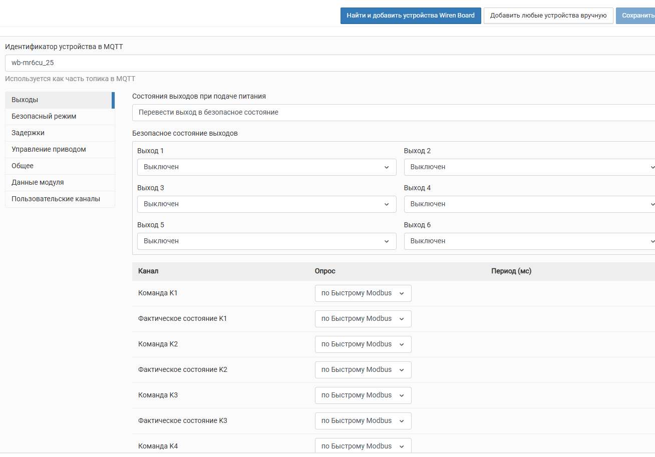

И еще одно уточнение - если отключить каналы K1 ( Команда K1 и фактическое состояние K1 ) в веб интерфейсе настроек,
то публикации с этой же скоростью пойдут в канал K2. Это как?

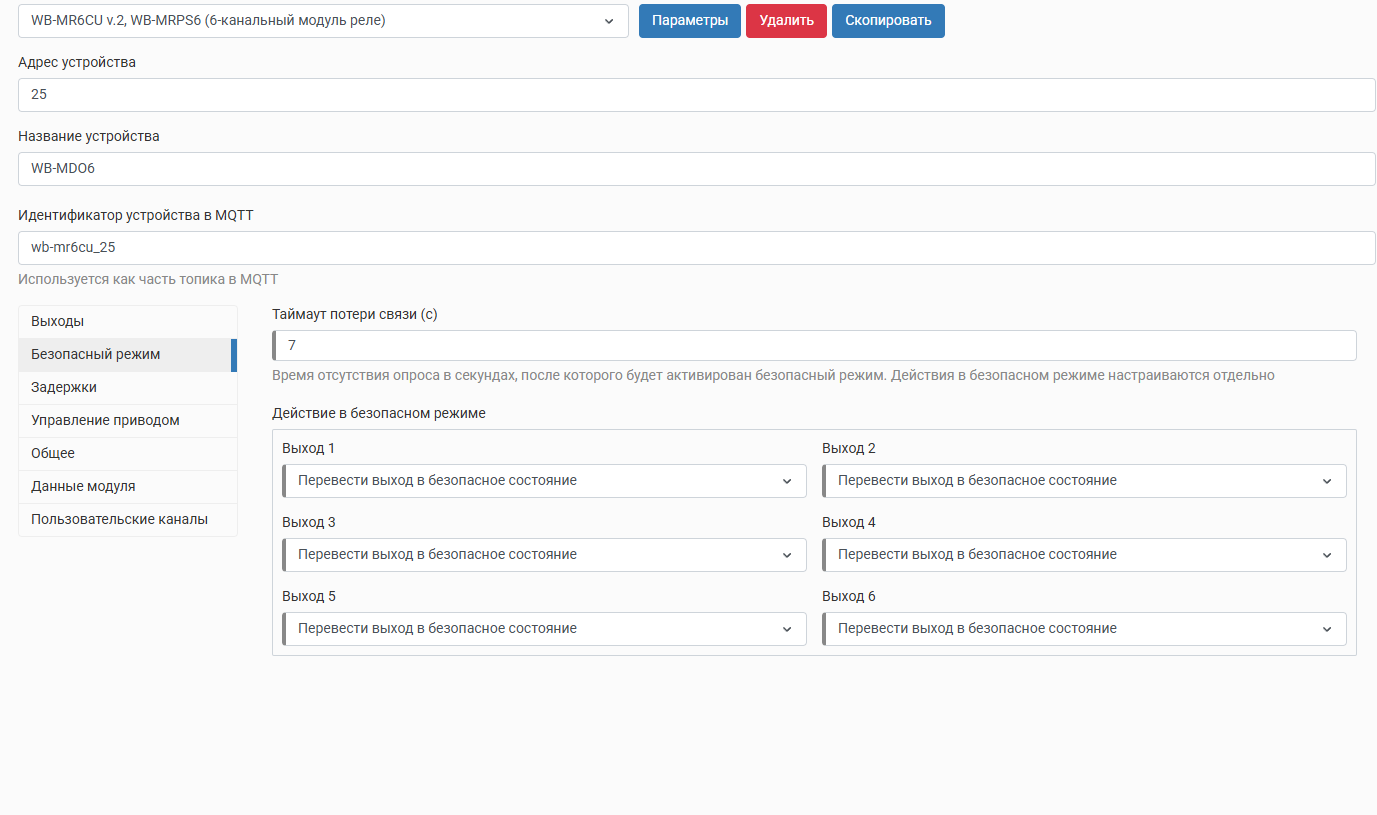

Уточнение модуль реле WB-MRPS6/S, а не MR6CU как отображается в MQTT Explorer. Был найден и добавлен автоматическими средствами контроллера Wirenboard. Насколько я понял они используют одинаковый шаблон.

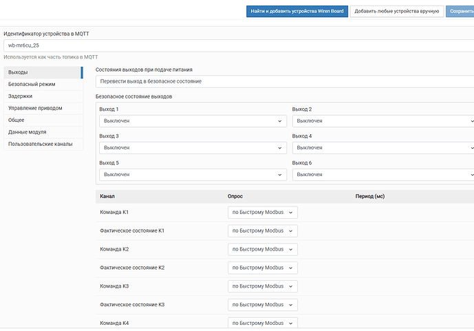

Удалил устройство через конфигурацию , перезагрузил и заново добавил. И публикации ушли. Что это было так и не понял, сбой?, но тогда почему он не проходил после перезагрузки контролёра которые я делал до этого?
Сейчас опять включил устройства на шине (MAI-6 и MAO-4) все работает штатно, непонятных публикаций в топиках нет.
