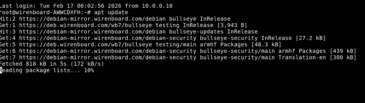

Проверил, с провайдера Российского и с импортного - работает. Скорее всего действительно что-то с сетью. Да, не исключаю что “блокируют”.

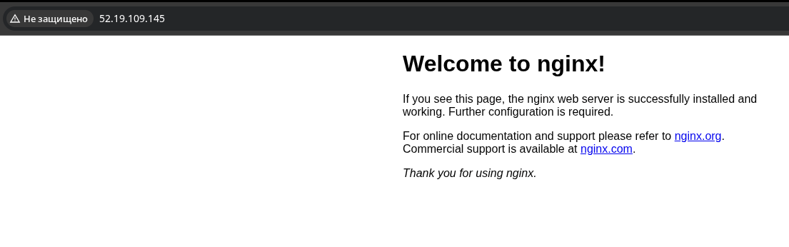

при чем в браузере этот хост открывается без проблем.

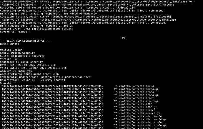

Угу, проверил:

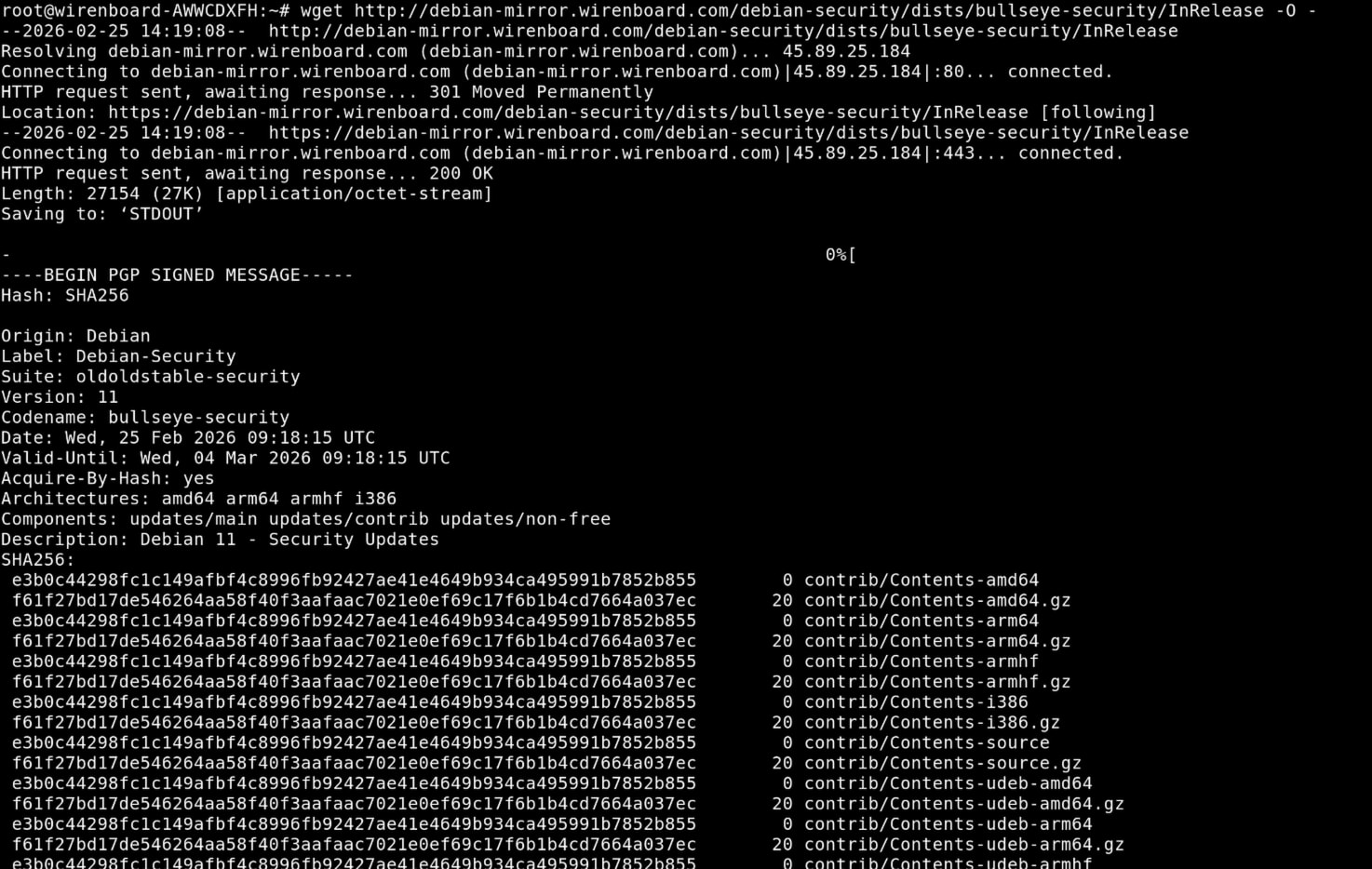

И зеркало:
Причем
debian-mirror.wirenboard.com разрешается как 45.89.25.184
