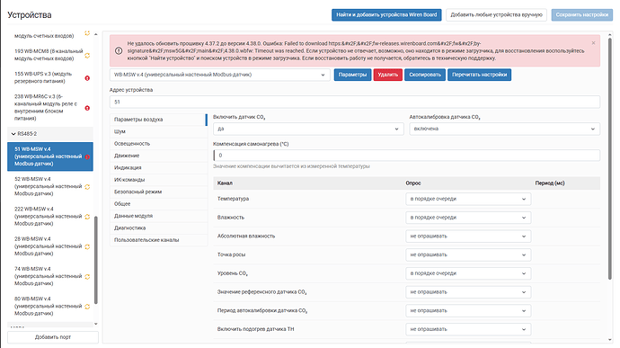

Добрый день. Проблема с обновлением Wirenboard 8.5.2 (wb-2606)по всей видимости не может подключиться к серверам WB, DNS прописан, интернет подключение так же имеется в wb clouds тоже он светится.
ну и проблема и из web интерфейса тоже не могу обновить даже модули

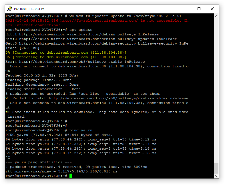

Подозреваю неверный ответ DNS. Пришлите вывод с контроллера:
cat /etc/resolv.conf
cat /etc/hosts
getent hosts deb.wirenboard.com fw-releases.wirenboard.com
и с компьютера в той же сети:
nslookup deb.wirenboard.com
nslookup deb.wirenboard.com 8.8.8.8
Также напишите, где и какой DNS вы прописывали.

На контроллере DNS: 8.8.8.8, 192.168.0.1(Маршрутизатор)
На ПК то что получил по dhcp: 149.62.49.30,185.77.204.70
111.88.104.38 это наш прокси, через него работают deb.wirenboard.com и fw-releases.wirenboard.com. Снаружи он отвечает, значит трафик до него не проходит из вашей сети. Проверьте, где он теряется.
На контроллере:
ping -c 4 111.88.104.38
curl -m 10 -I http://deb.wirenboard.com/
На компьютере в той же сети:
tracert -d 111.88.104.38
И откройте http://deb.wirenboard.com/ или fw-releases.wirenboard.com на телефоне через мобильный интернет. Если там открывается, доступ режет ваш роутер или провайдер, проверьте фильтры по странам и чёрные списки. Пришлите выводы, разберёмся дальше.

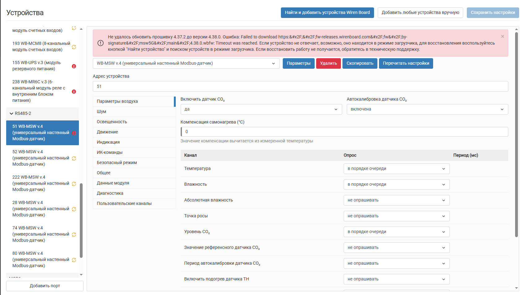

Удалось, проблема оказалось немного странной, интернет на данном объекте был, и ДНС все работали правильно, но проблема в том что до ваших серверов пинг был высокий и видимо из за тайм аута, соединение рвалось, хотя при этом пинг до того же яндекса был отличный, да и вообще в обчном пользовании проблем не было видно. Пришлось подкидывать LTE модем и подключить WB по wifi и все обновилось.
При том при всем через wb.cloud этот объект прекрасно работает.
На самом деле странно, подумаю, что может быть причиной, отпишусь чуть позже
Добрый день! Простите за задержку ответа.
Пакеты Wiren Board и прошивки модулей идут с нашего сервера 111.88.104.38 (deb.wirenboard.com и fw-releases.wirenboard.com), а облако работает через другие серверы, поэтому его это не задело. Раз через LTE всё обновилось, связь терялась по пути от объекта до этого сервера. Если повторится, пришлите сюда вывод tracert -d 111.88.104.38 с компьютера в той же сети, по нему увидим, где теряется связь.
