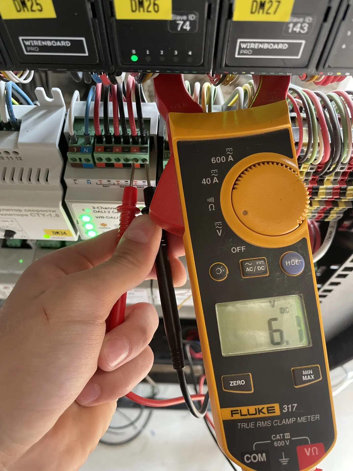

Добрый день! На другой устройстве такая же проблема, питание шины включено, но не выдает нужных ~24, это устройство с другого объекта, не замененное.

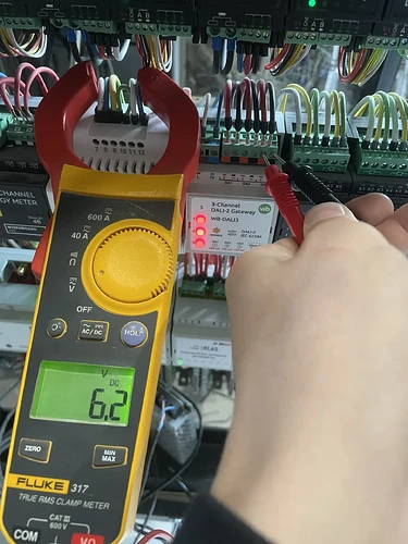

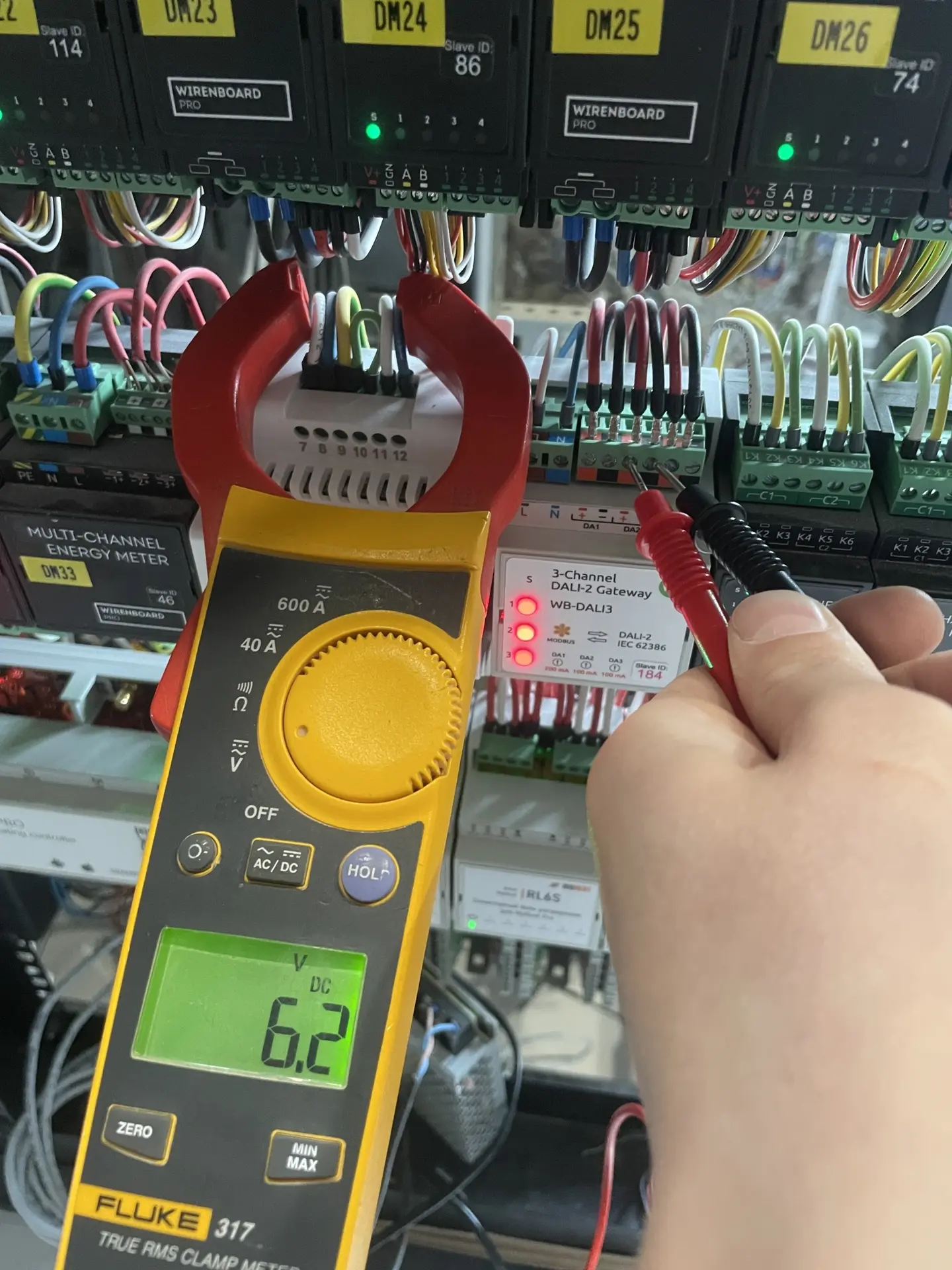

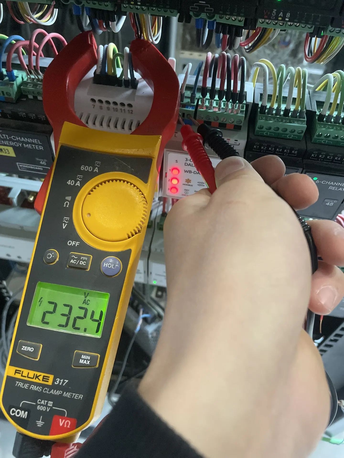

Добрый день! Устройство только установили на новом объекте, на шине пока нет не одной лампы и нагрузки.

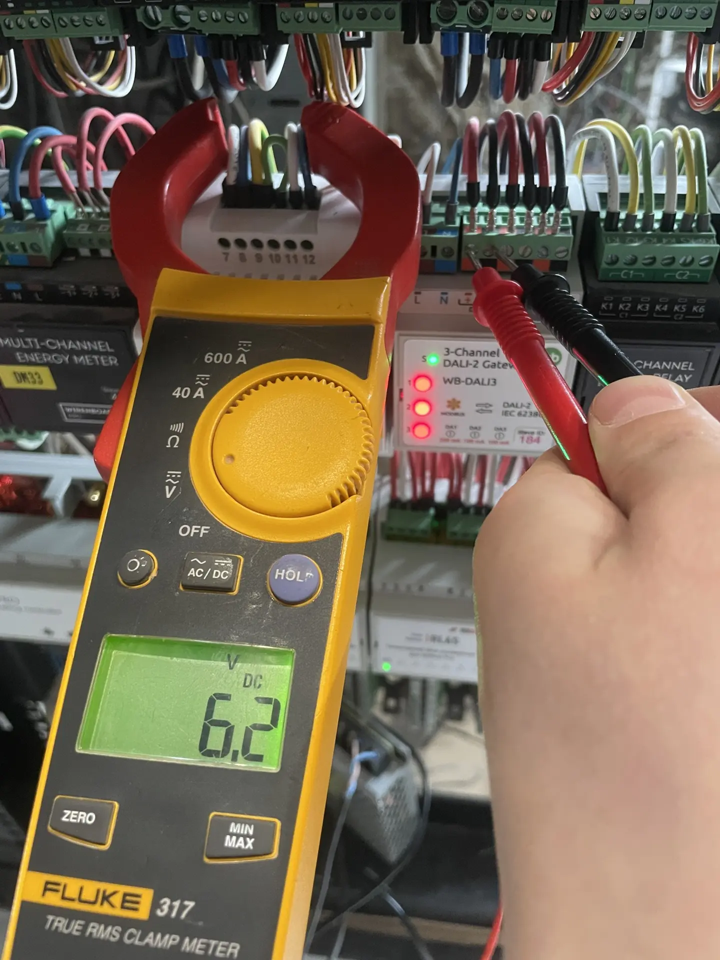

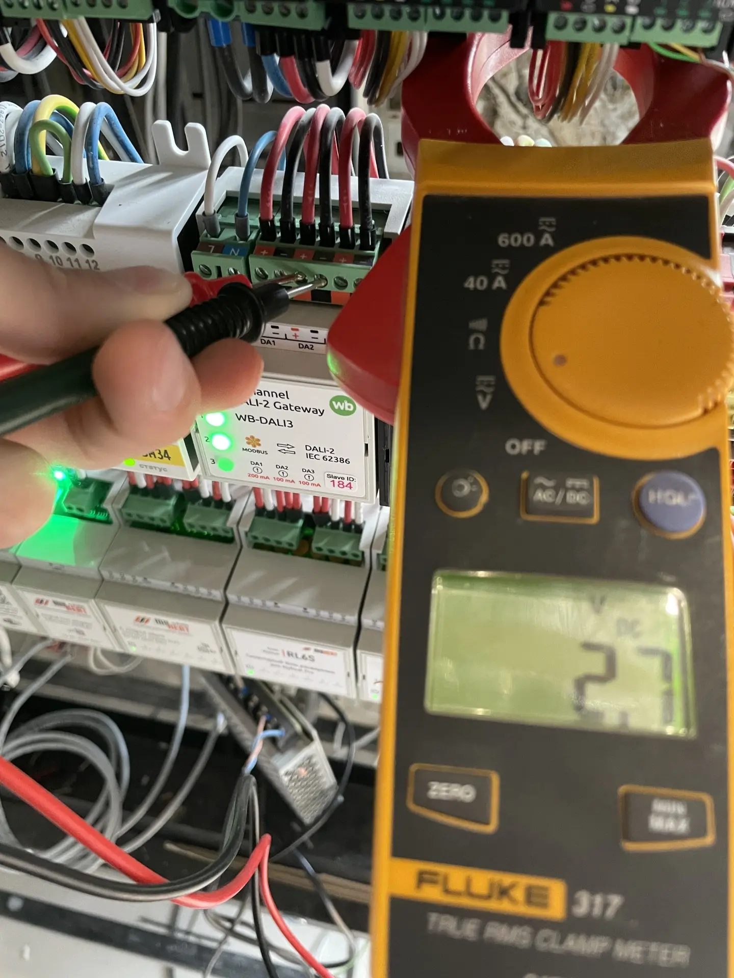

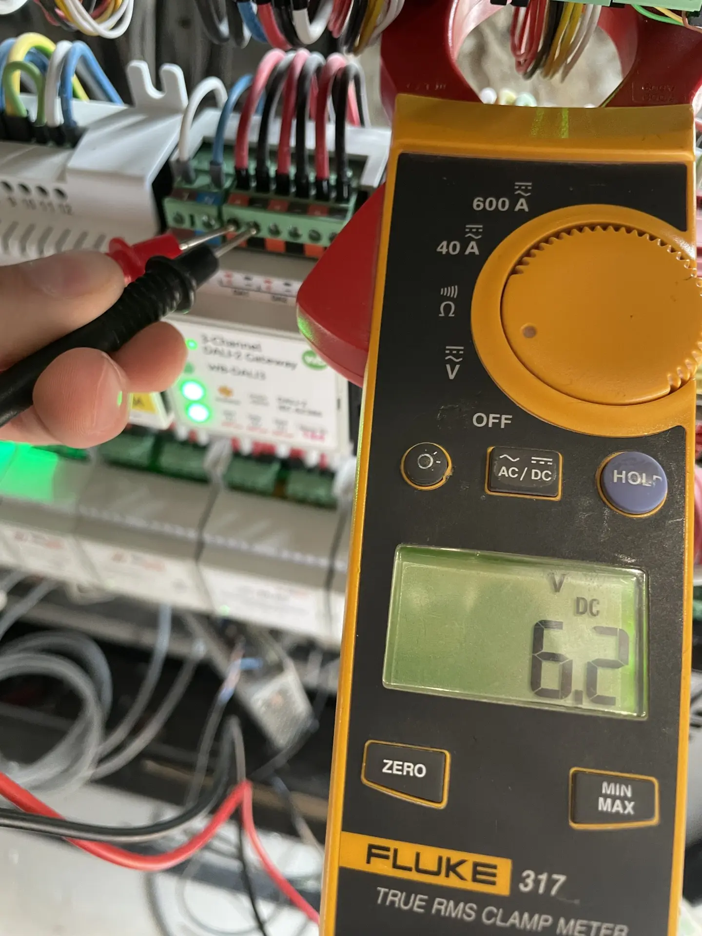

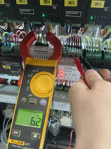

На каждой шине около 6 вольт, при подключенной шине и выключенной.
Прикрепил доп.фото

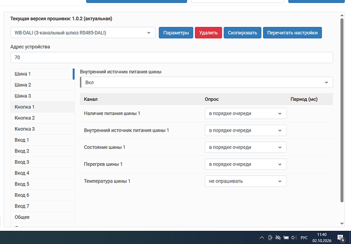

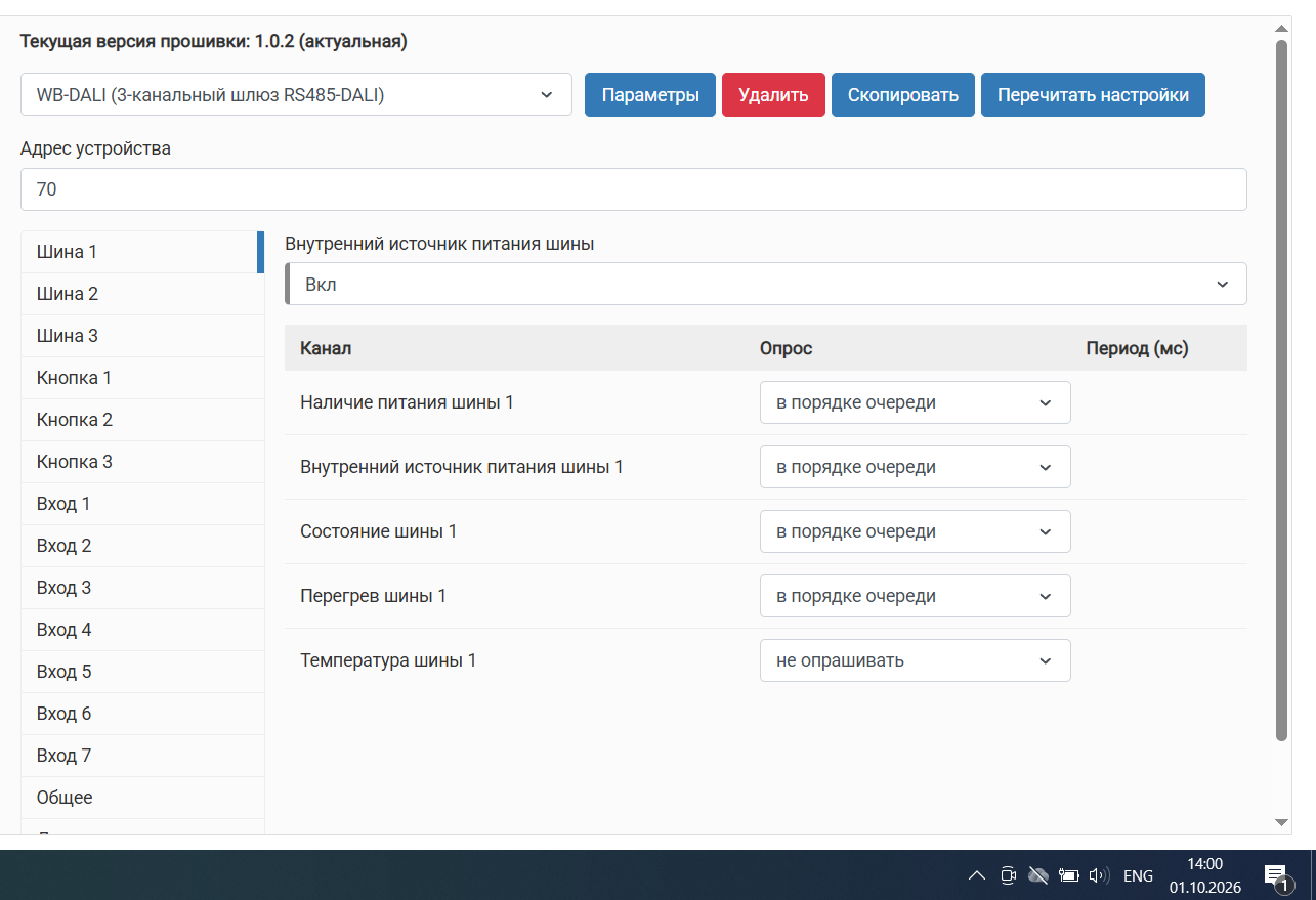

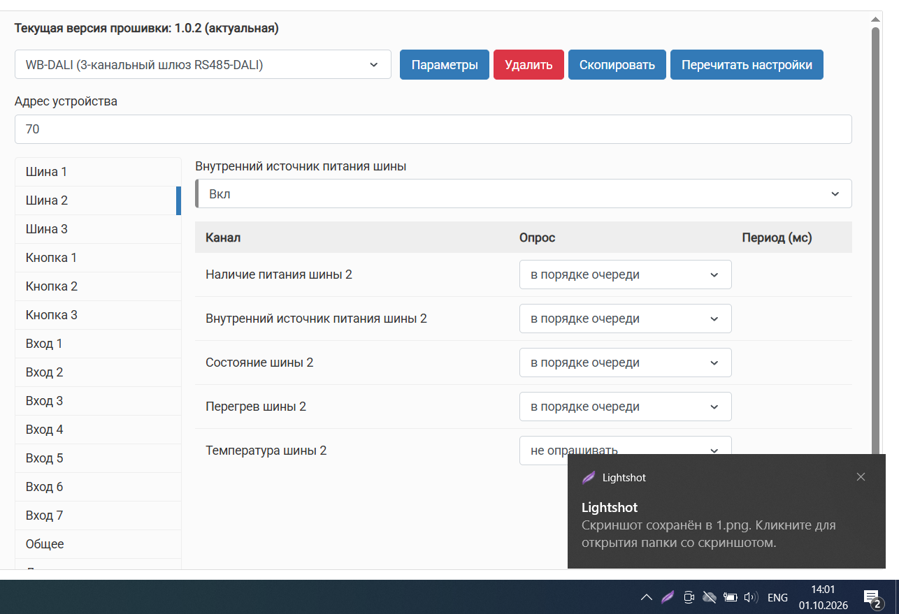

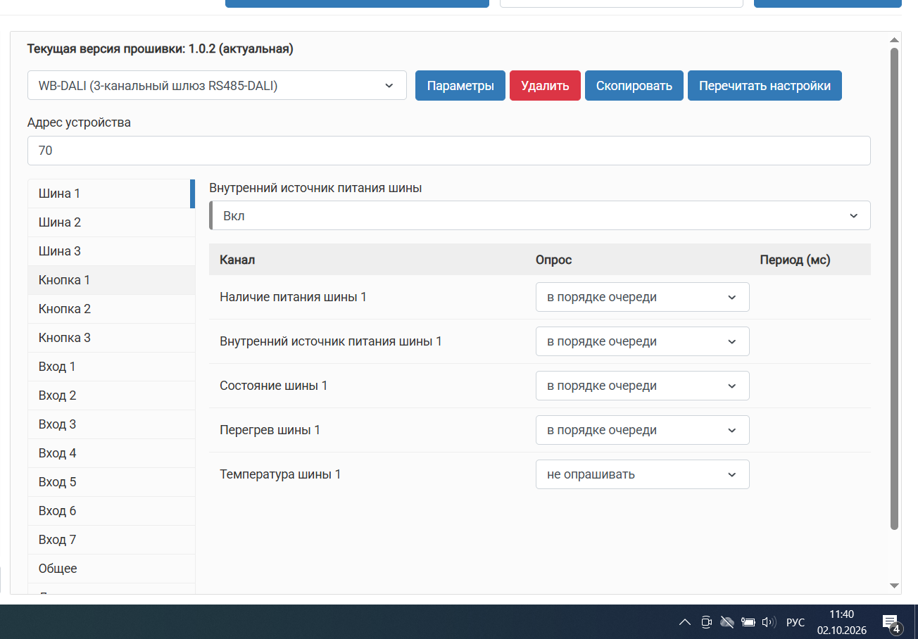

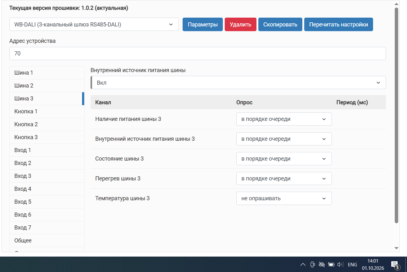

Включен ли внутренний источник питания в самом шлюзе? Проверьте пожалуйста.
Да, включен. Скриншот выше уже отправляли.

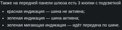

Из странного: на фото вчера светодиоды кнопок модуля - зеленые.
На сегодняшних фото - красные.
Проверил.
Как на 1.1.0 прошивке так и на актуальной.
Если выключаю БП на (неподключенной) шине и сохраняю: красный.
Если включаю и сохраняю - зеленый.

У нас первое устройство - которые Вы заменили - его подключали для теста, оно работает исправно и выдает нужные ~24в. Именно это устройство тоже новое, но заказанное ранее, возможно брак.
Красным горит потому-что шина отсоединена , а вчера подключена была. Архив загрузил.

Но напряжение порядка 6 - это выключенный внутренний источник.
ранее автор выкладывал скриншоты и там был пункт “внутреннее питание шины 1” и тумблер был ВЫКЛючен.
Это был предыдуший модуль, то есть другой физически модуль, в этом сообщении.

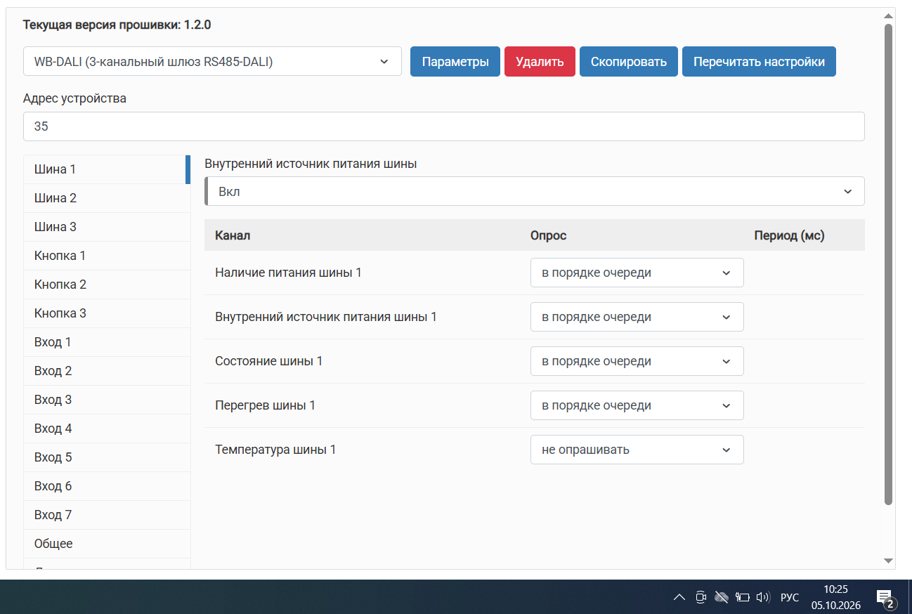

Прошивка актуальная - Текущая версия прошивки: 1.0.2 (актуальная)
Это в стабильном, актуальная 1.2.0, вот тут.
Она в testing но установить можно в stable. Обновите для проверки пожалуйста.
Обновили до 1.2.0, ситуация не изменилась
