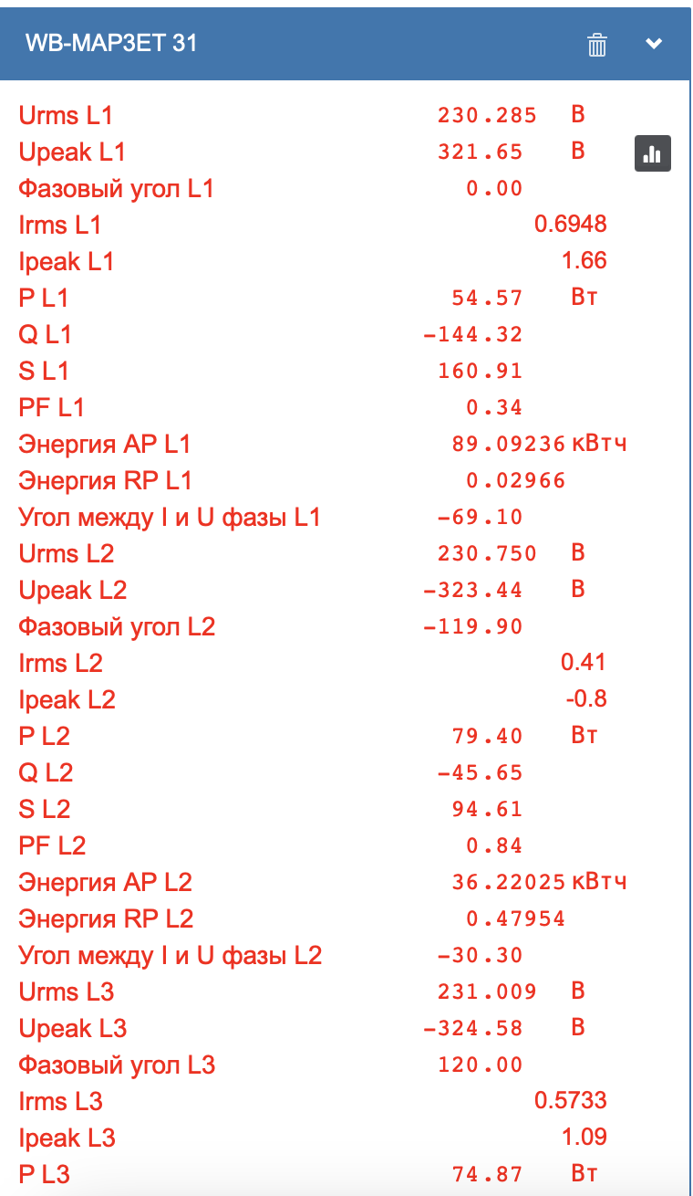

Сейчас сделал откат прошивки до 2.3.8 с 2.4.1 - все заработало
подскажите пожалуйста, какое значение коэффициента трансформации для токового трансформатора на фазах (адрес 0x1460) записан по умолчанию?
Так, то есть помог откат прошивки? Попробую воспроизвести.
С производства там должно быть значение 2000.
Обновился до версии прошивки 2.4.1 - проблем не обнаружил.
да, откат исправил ситуацию без доп манипуляций
