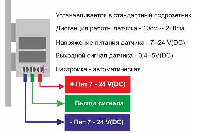

Приветствую, подскажите пожалуйста, нашел вот такой датчик движения на озон Универсальный датчик присутствия и движения для освещения лестницы. купить на OZON по низкой цене (1969696328), как его связать с wirenboard, чтобы в последствии автоматизировать освещение лестницы? Может есть какая-то альтернатива?
Можете подключить выход сигнала на прямую к контроллеру WB на любой дискретный вход А1…А4, а запитать от общего БП с контроллером.
