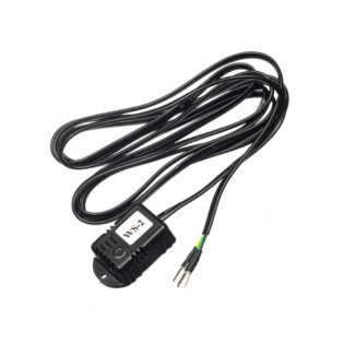

Датчик температуры и влажности WS-2
Есть датчики от устройства NetPing.
Называются WS-2 Датчик влажности NetPing, мод. WS-2 - NetPing
Написано что цифровой, но непонятно что за этим скрывается.
Вопрос: есть ли опыт подключения таких датчиков к WB?
Возможно кто-то знает что за протокол используется?

Всё что знаю:
  1. в основе лежит чип HIH6031-021 . Тут есть документация HIH6031-021-001, Honeywell | купить в розницу и оптом .
  2. в шлейфе 4 провода: GND, +5V, SCA, SCL (как понимаю земля, питание и сигналы от температуры и влажносьти)
Ну это естественно, что мы в ответе только за наши устройства. Но обычно пытаемся подсказать, как подключить что-то стороннее по возможности, когда производитель не скрывает протоколы и способы подключения.
SCA и SCL - высоковероятно обычный i2c.
Для проверки - подключите к своему компьютеру и выполните i2cdetect, например как тут
Ну и - если есть модель то вот он даташит
Где точно описано:
