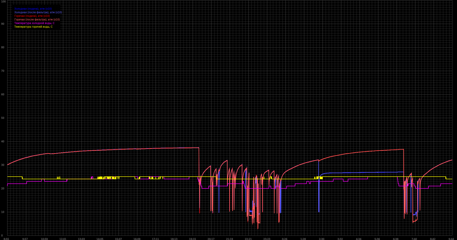

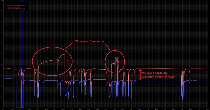

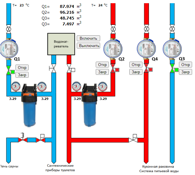

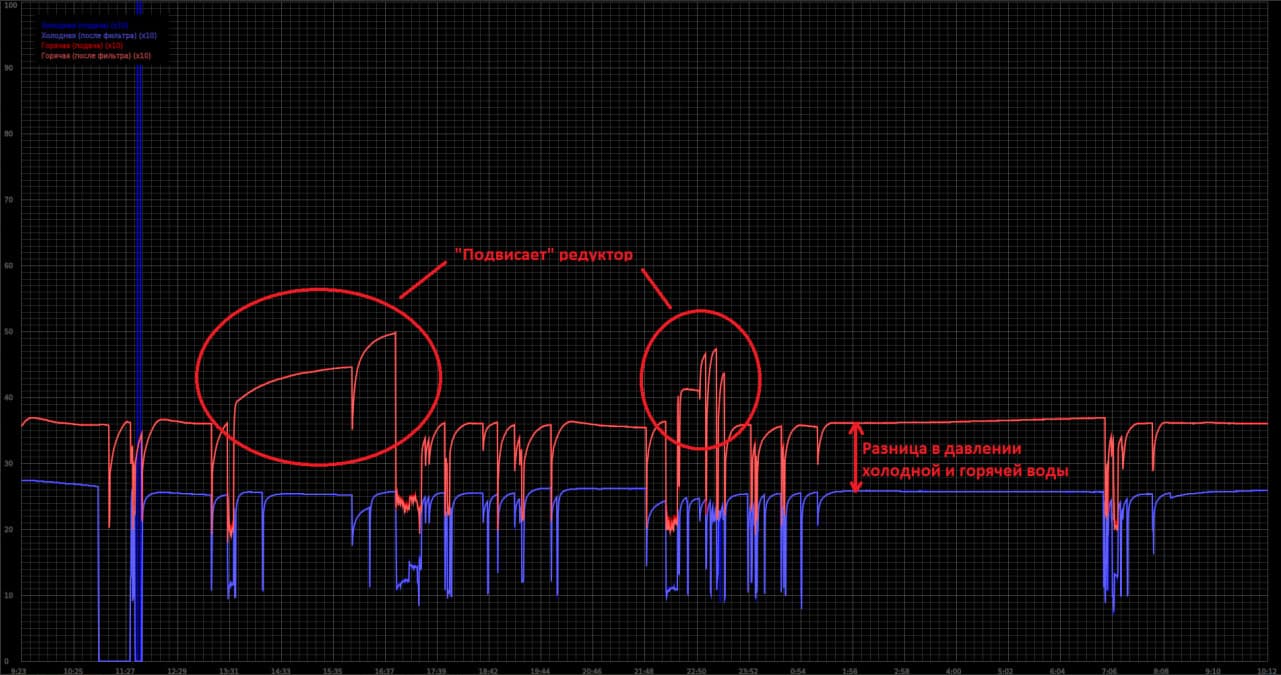

Позволяют реализовать мониторинг давления в домашней водопроводной сети. Как один из вариантов применения - если установить датчики до и после фильтров тонкой очистки, можно реализовать определение забитого фильтра и сделать превентивное уведомление о необходимости замены фильтров. Также позволяет вовремя выявить неисправные редукторы давления на водопроводе.
Регистры modbus описаны здесь:
Пример применения:

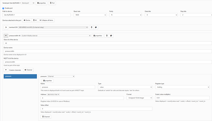

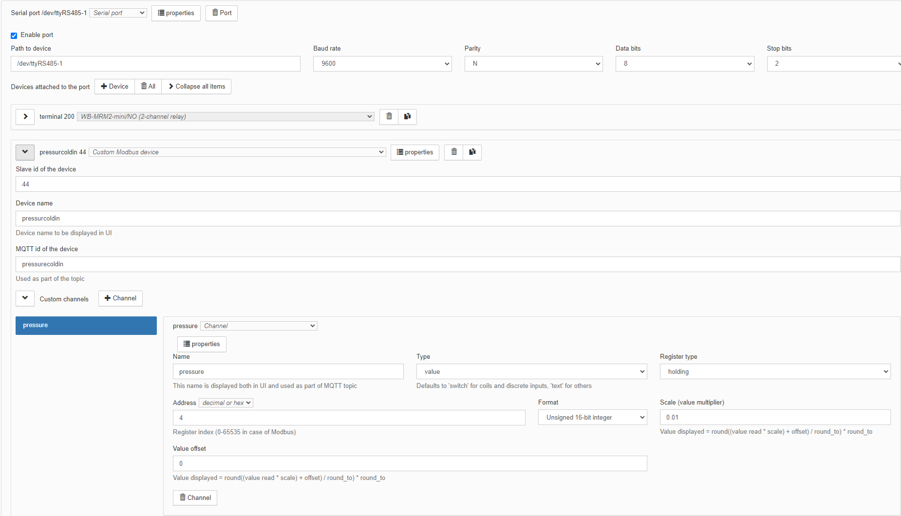

Да, успешно подключил. Использовал шаблон Custom Modbus Device.
Учитывая, что считывать имеет смысл только 1 регистр (собственно значение давления), заморачиваться с созданием шаблона не стал.
Добрый день. Пытаюсь подключить такой же датчик к контроллеру, но пока без успешно( (при этом сторонним софтом регистры читаются) @netnick если не сложно, покажите пожалуйста настройку устройства (скорость порта, таймауты и прочее) и настройки канала с которыми у Вас получилось. Спасибо!
Спасибо! Похоже проблемы с получением значения как-то связаны с другими устройствами на шине. Попробовал подключить к отдельному порту - всё заработало.
