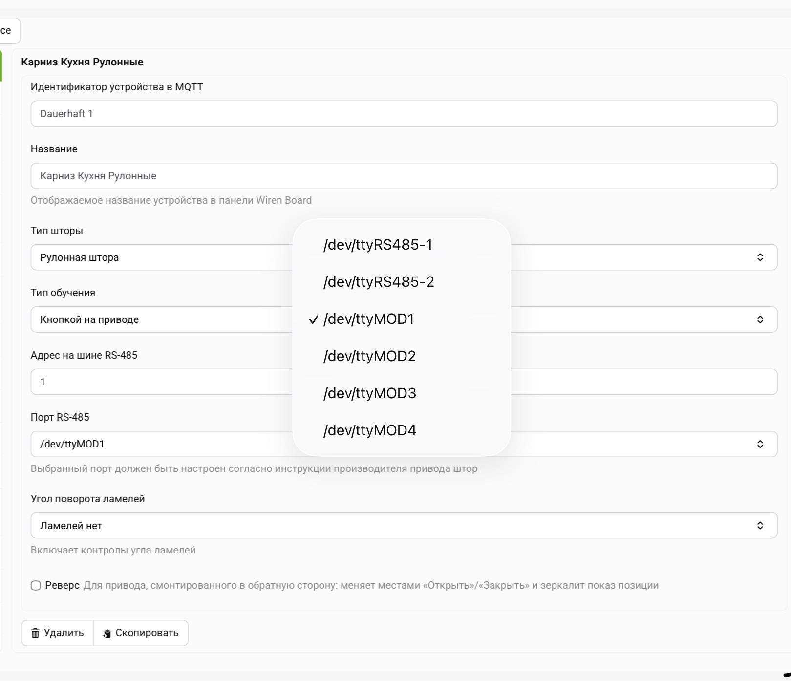

Установлен драйвер Dauerhaft. Много карнизов. Хотел разделить их и подключить на разные порты через MGE, остальные порты заняты.
Но выбрать такой порт в web нельзя. Подскажите есть еще варианты?
Сейчас драйвер Dauerhaft PRO умеет работать только с локальными портами контроллера:
/dev/ttyRS485-1, /dev/ttyRS485-2 и /dev/ttyMOD1/dev/ttyMOD4.
Порты за WB-MGE выбрать нельзя, и вручную в /etc/wb-dauerhaft-pro.conf их тоже не прописать: драйвер проверяет конфигурацию по схеме и с другим значением порта не запустится.
Причина в том, как устроен обмен данными. Драйвер не открывает порт сам, а просит wb-mqtt-serial отправить кадр в шину, и сейчас умеет указывать порт только через путь к устройству. Порты WB-MGE подключаются к контроллеру как TCP-порты, по IP и номеру порта, поэтому в списке их и нет.
