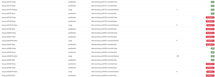

добрый день.
4 года назад делал у себя дома УД на WB.
Единственная проблема, которая возникла это работа с этими приводами.
они вроде в системе есть, ВУ создаются и даже работают, если ими управлять, но с них постоянно сыплются ошибки чтения. В первый год я приложил максимум усилий, что бы победить эту проблему, но безрезультатно. Потом плюнул, так в моих сценариях чтение положения штор не сильно было нужно, а запись нормально работала.

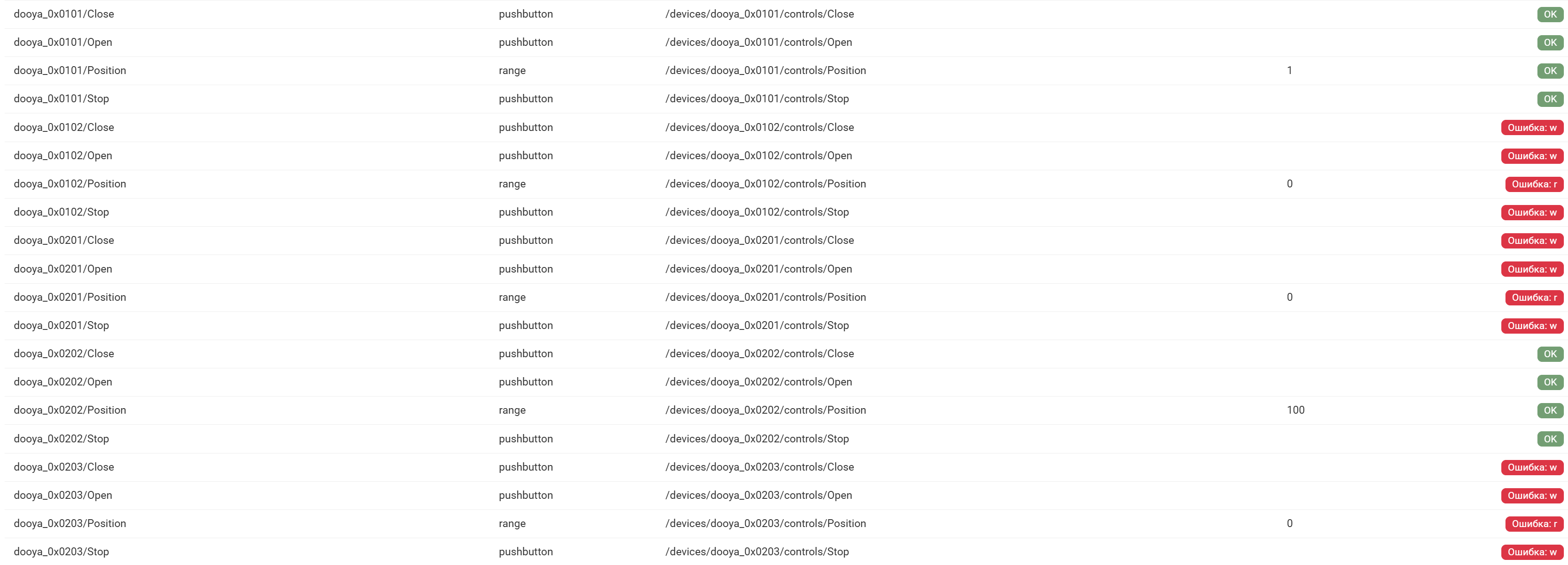

первое чудо случилось после обновления WB до 2602. Из 5 штор 2 стали проявлять признаки полноценной жизни. Ошибки чтения с них пропали. Остальные продолжили работать в том же режиме (запись работает, чтение идет с ошибками)
Вчера я обновился до 2606… и опять произошло чудо.
те две “живые” шторы так и работают нормально, а остальные вылетели с концами. Они глухо красные в WD и ни на что не реагируют.
Все мои сценарии открытия штор, понятно,…терпят фиаско…Жена ругается.
Подскажите…что делать?

  1. приложил.
  2. Движки штор вот такие Onviz MR2234 c modbus на борту
    два на кухне 3 с в спальне
    проадресованы так:
    0x0101 Dooya 82 (Мотор раздвижных штор) - работает
0x0102 Dooya 82 (Мотор раздвижных штор)
0x0201 Dooya 82 (Мотор раздвижных штор)
0x0202 Dooya 82 (Мотор раздвижных штор) - работает
0x0203 Dooya 82 (Мотор раздвижных штор)
  1. подключены физически к MOD1 общим кабелем (utp медный многожильный) из щита по периметру квартиры. максимально удаленный (0x0203) привод метрах в 15 по длине провода.
    но предпоследний привод на линии нормально определяется и полностью работает.
    Напомню что до 2602 они все вели себя одинаково: писалось в них но не читалось!
    на 2602 2 движка стали работать вообще без ошибок, остальные только писались, но не читались
    2606 2 работают… остальные вообще отлетели.

  2. Питание приводов 220 в подключено от щита висят на отдельном автомате.

55 03 02 01 03 01 D9 56
<< 55 03 02 01 03 01 00 97 9A
Open
55 01 01 03 01 B9 00
<< 55 01 01 03 01 B9 00
55 02 01 03 01 B9 44
<< 55 02 01 03 01 B9 44
55 01 02 03 01 49 00
<< 55 01 02 03 01 49 00
55 02 02 03 01 49 44
<< 55 02 02 03 01 49 44
55 03 02 03 01 48 B8
<< 55 03 02 03 01 48 B8
Close
55 01 01 03 02 F9 01
<< 55 01 01 03 02 F9 01
55 02 01 03 02 F9 45
<< 55 02 01 03 02 F9 45
55 01 02 03 02 09 01
<< 55 01 02 03 02 09 01
55 02 02 03 02 09 45
<< 55 02 02 03 02 09 45
55 03 02 03 02 08 B9
<< 55 03 02 03 02 08 B9
STOP
55 01 01 03 03 38 C1
<< 55 01 01 03 03 38 C1
55 02 01 03 03 38 85
<< 55 02 01 03 03 38 85
55 01 02 03 03 C8 C1
<< 55 01 02 03 03 C8 C1
55 02 02 03 03 C8 85
<< 55 02 02 03 03 C8 85
55 03 02 03 03 C9 79
<< 55 03 02 03 03 C9 79
50% откр
55 01 01 03 04 32 43 37
<< 55 01 01 03 04 32 43 37
55 02 01 03 04 32 07 37
<< 55 02 01 03 04 32 07 37
55 01 02 03 04 32 43 73
<< 55 01 02 03 04 32 43 73
55 02 02 03 04 32 07 73
<< 55 02 02 03 04 32 07 73
55 03 02 03 04 32 3A B3
<< 55 03 02 03 04 32 3A B3
04
55 01 01 01 04 01 A2 E2
<< 55 01 01 01 04 01 A2 E2
55 02 01 01 04 01 E6 E2
<< 55 02 01 01 04 01 00 63 8A
55 01 02 01 04 01 A2 A6
<< 55 01 02 01 04 01 00 27 B9
55 02 02 01 04 01 E6 A6
<< 55 02 02 01 01 00 24 36
55 03 02 01 04 01 DB 66
<< 55 03 02 01 04 01 00 26 5B
05
55 01 01 01 05 01 A3 72
<< 55 01 01 01 01 00 60 72
55 02 01 01 05 01 E7 72
<< 55 02 01 01 05 01 00 32 4A
55 01 02 01 05 01 A3 36
<< 55 01 02 01 05 01 00 76 79
55 02 02 01 05 01 E7 36
55 03 02 01 05 01 DA F6
<< 55 03 02 01 05 01 00 77 9B
забавно мне движки продали…
попробую теперь в Onviz постучаться.
  1. Поправил для себя рекомендованный код
  2. Удалил свои апоплексические приводы штор (в данном контексте красные) из устройств.
  3. Вызвал это в моем основном скрипте createCurtain(“Штора кухня 1”, 0x01, 0x01)…для всех приводов
  4. Все устройства подхватились на лету, даже менять больше ничего не пришлось в сценариях, благодаря var curtainVdPrefix = “dooya_”
  5. Все шторы полноценно работают…
  6. 4 года этого счастья ждал, а оно было рядом
  7. Всем спасибо!
