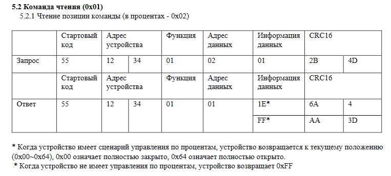

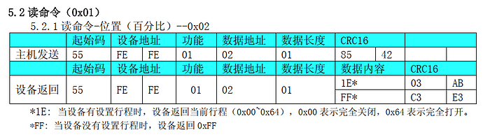

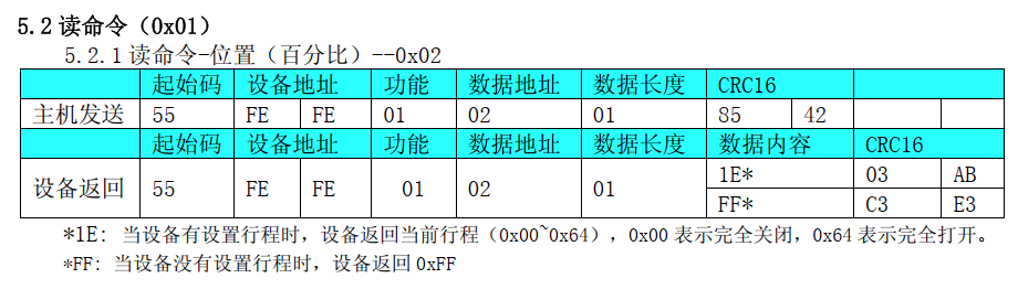

Добрый день. Пытаюсь настроить работу с приводом штор AT6501, который практически полностью соместим с протоколом от Dooya 82.
Однако есть различие в формате ответа на запрос положения шторы.
Dooya:
AT6501:
В ответе AT6501 идет лишний байт, что ломает совместимость с драйвером dooya.
Подскажите, может ли рядовой пользователь с навыками программирования взять за основу дрвйвер dooya и “допилить” его? Я не смог найти инструкций как это сделать.
На JS драйвер написал и он работает.Однако, не оставляет чувство, что это не лучший и не самый удобный вариант.
AT58通用485文档.pdf (790.9 KB)
