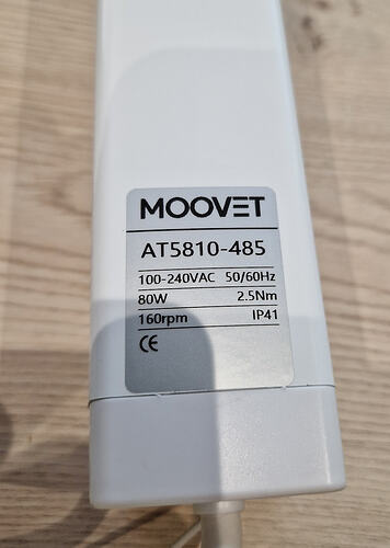

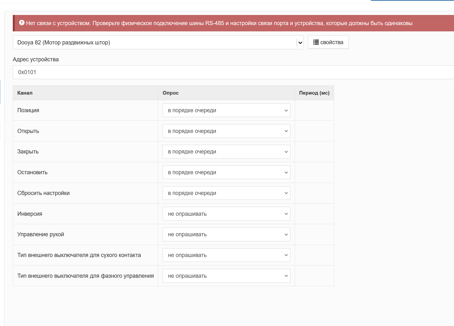

Добрый день, подключаю к WB8 электропривод карниза MOOVET AT5810-485. Через serial_tool привод принял установка адреса, дальше добавил устройство как Dooya 82, но получаю ошибки.
Но если нажать Открыть или Закрыть, то привод отрабатывает. В логах вот такие ошибки:
DEBUG: [serial port] Setup /dev/ttyMOD2 port: 9600 8 N 2
WARNING: </dev/ttyMOD2 9600 8 N 2>: closed due to repetitive errors
DEBUG: [serial client] Device dooya:0x0101 poll delayed for 5500 ms
DEBUG: [serial device] TSerialDevice::ReadRegister(): Serial protocol error: Bad response [slave_id is dooya:0x0101]
DEBUG: [port] /dev/ttyMOD2: ReadFrame: 55 01 01 01 02 01 64 82 53
DEBUG: [port] /dev/ttyMOD2: Sleep 9167 us
DEBUG: [serial client] </dev/ttyMOD1 9600 8 N 2>78849352: Wait until 78849452
DEBUG: [port] /dev/ttyMOD2: Write: 55 01 01 01 02 01 a1 42
DEBUG: [port] /dev/ttyMOD2: Sleep 0 us
DEBUG: [port] /dev/ttyMOD2: Sleep 20000 us
Спасибо вам за точную модель и фото.
Не смогла нагуглить описание протокола есть ли он у вас, можете поделиться?
Почему предполагаете что должен работать с шаблоном от Dooya?

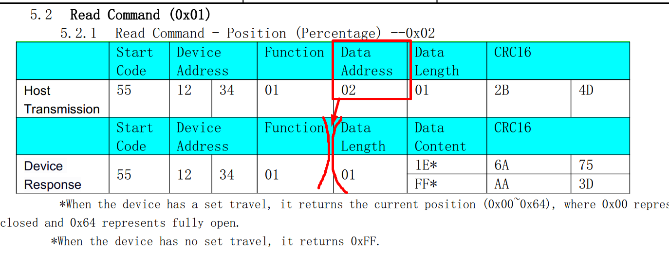

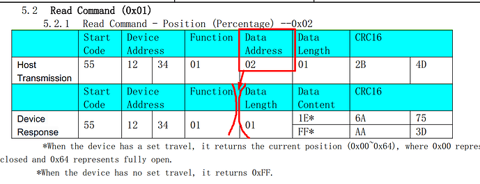

Вот такое описание протокола мне отправили. Открытие\закрытие - отрабатывает. Установку инверсии привод принял. Получается, что команды совпадают, но какая-то проблема с обработкой ответа от привода.

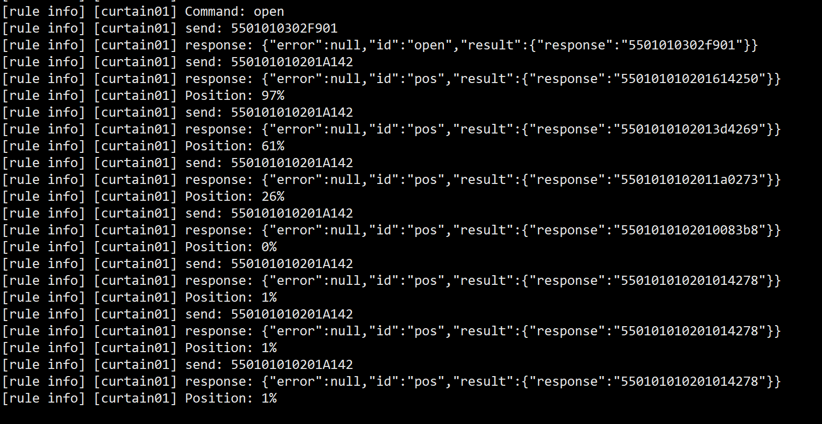

Как вариант - можете работать с портом через RPC.
Сделал через RPC - всё работает, все таки какая-то проблема в протоколе dooya в wb-mqtt-serial. Но стоит отметить, что формат ответа не совпадает с той пдф, которую я выше отправил.
В общем, отличие в протоколе моего привода и Dooya 82 в том, что в ответ он встраивает еще Data address.
