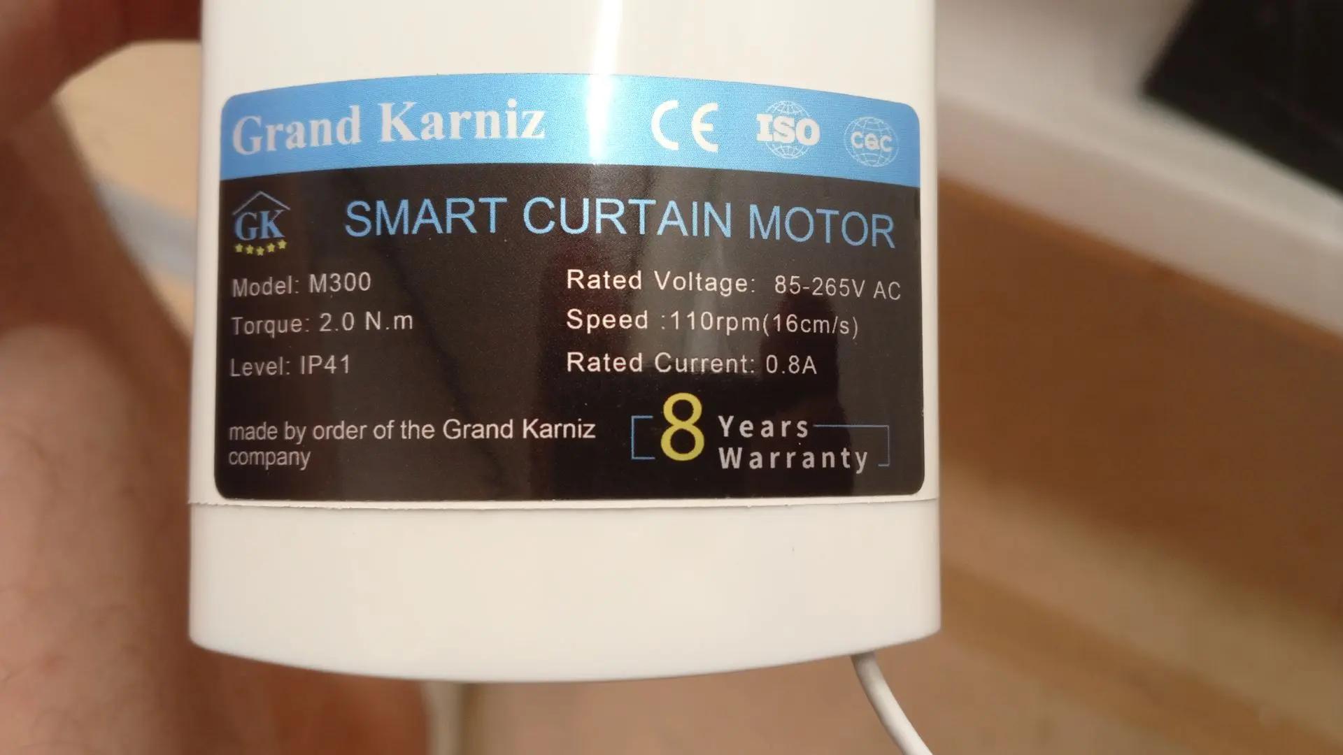

Добрый день! Есть привод штор SMART CURTAIN MOTOR M300. Управляется в том числе по шине RS485. Есть файл с настройками для подключения по RS485 и командами управления (прилагаю). Подключил его к порту MOD2 контроллера. В SSH через serial_tool -b 9600 -p N -d 8 -s 1 -t 1 /dev/ttyMOD2 выполняются команды на открытие/установку/закрытие, указанные в прилагаемом файле (например, команда AB A6 03 11 01 00 15), получал на них ответ и соответствующие движения привода. Путем загрузки этого же файла в генератор шаблона получился шаблон, тоже прилагаю. Но добавить устройство в контроллер не получается, связь с ним не устанавливается. Помогите добиться результата, куда копать, с чего начать?
