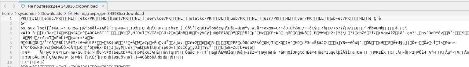

Не подтвержден 343936.crdownload (336,1 КБ)
Привод типа “Onviz mr-2234f” я не вижу в поддерживаемых.
Поэтому опишите пожалуйста, каким скриптом пользуетесь для его интеграции.
Приложеный файл не читабелен:
При загрузке диагностического архива движок форума меняет расширение файла на crdownload, замените на zip. Также отправлю архив через чат интеграторов.
Проверил, не воспроизводится.
Да, файл - zip.
