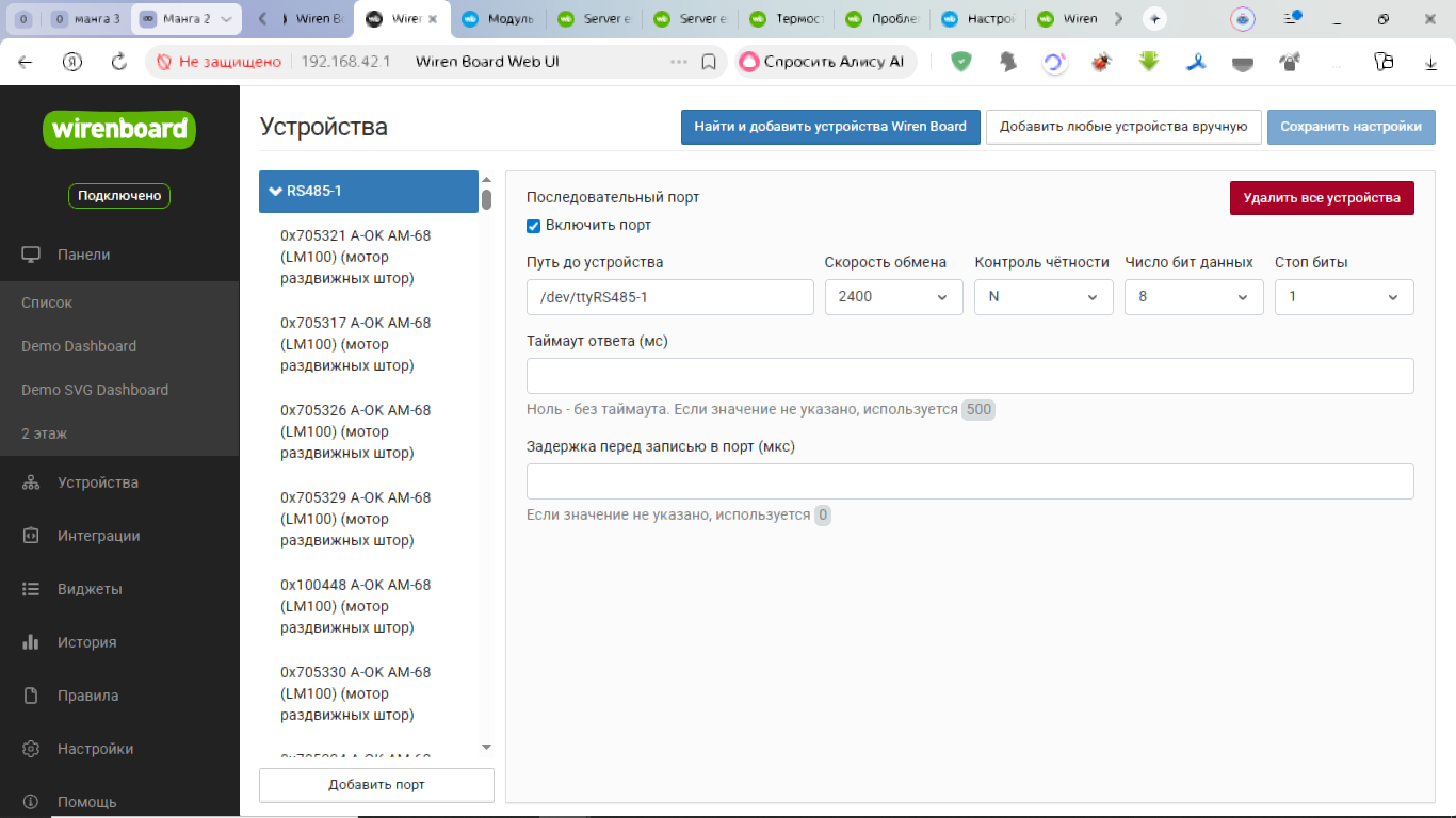

  2. Скрин-шоты настроек порта на котором сидят шторы.

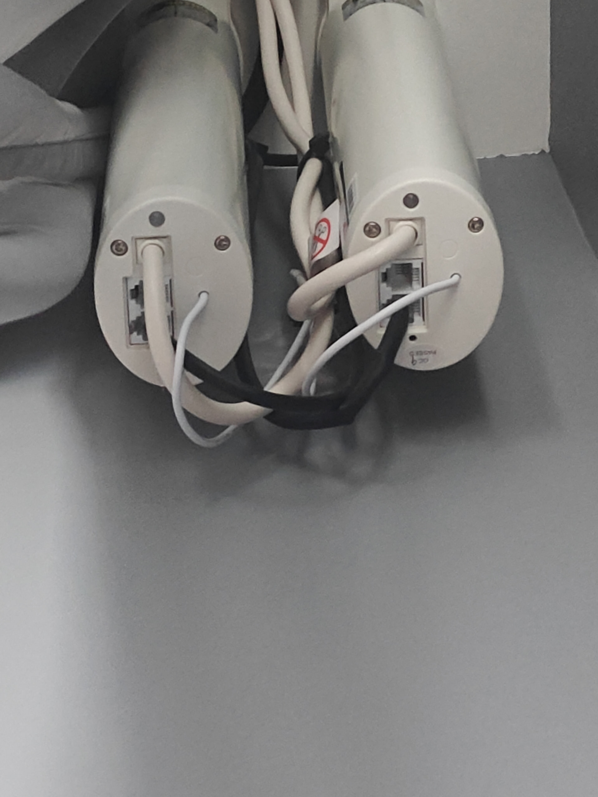

  3. Фото шильдов приводов штор.

На ttyRS485-1 подключен Разветвитель шины RS-485 WB-BUSHUB из него идет 6 линий на одной линии 4 карниза A-ok-68, таких линий 2 шт на остальных по 2 карниза A-ok-68. всего 16 карнизов. ошибка возникает при прописке одного карниза как описывал выше
Проблема есть на 2 линии и она решается в другой теме. В этой вроде нет но карнизы не работают как надо

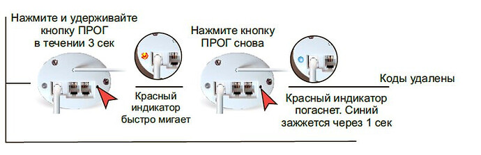

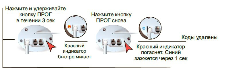

пульт есть? если нет то его нужно всё равно отключать нажимаете на приводе кнопку prog yf 3 c начнёт мигать быстро затем ещё одно нажатие мигнёт синим
Пультов нет и не прописаны

изначально работали все, но поскольку 1 устройство было подключено через другое при открытие скажем шторы оторвалась и тюль. Я созвонился с продавцом и мне сказали не подключать устройства друг через друга по сколку есть у них такой глюк. Но после проблемой во 2 линии пришлось скидывать все настройки и перепрошить устройство WB8.5 и поскольку теперь с каждого устройства идет подключение к шине отдельным проводом я решил и прописать а получил глук также работают шторы и тюль вместе и двигаются лишь на 5-10 см и встают приходиться еще раз нажимать и он опять двигает на 5-10 см. не могу пока скинуть диагностические файлы по сколько линия пока отключена. на диагностику 2 линию с устройствами WB
