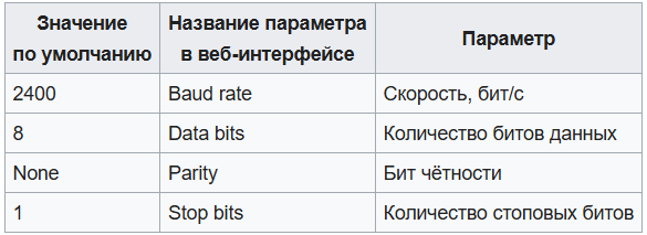

- В веб-интерфейсе контроллера перейдите в Настройки — Конфигурационные файлы — Настройки wb-mqtt-serial и переключите порт к которому подключен привод на скорость
2400 бит/с.

мне удалось прописать 2 устройства и ели еле через несколько попыток они перешли на опрос 19200 но остальные меня все равно пока не слушают я все делаю по этой инструкции
Пока продолжаю не понимать к сожалению для чего вы заставляете привода работать на 19200 бод когда в инструкции 2400
их один раз прописывали. я прописываю их со скоростью 2400 но они не всегда потом отвечают с 2400, а отвечают если менять скорость 19200
