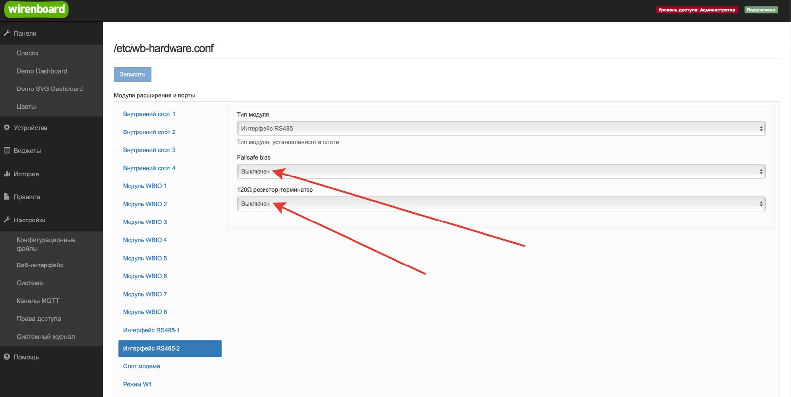

Добавлю, т.к. тоже столкнулся с проблемой подключения данного привода.
Во-первых, заводские настройки действительно могут быть другими, а не те что в технической документации указаны, у меня например пришел двигатель на котором скорость была выставлена в 9600 (пришлось подбирать на какой скорости связь с ним появится).
Во-вторых, ниже на скриншоте указал, какие настройки порта RS-485 надо выключить, т.к. с ними тоже привод корректно не работает (на него команды отправляются, но с него ничего не принимается):
