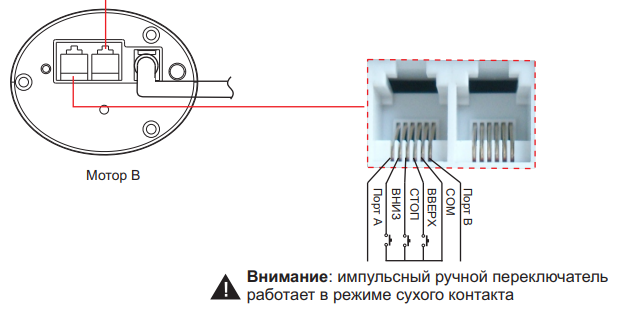

Подключал как на этом рисунке:
Мультиметр показывает на Порт А - Порт Б примерно 5В. Это нормально?
