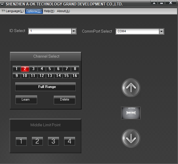

  1. В настройках программы задали id устройства 1 . Канал 2. (каналы пытались менять 1-2) скорость передачи данных поменяли на 9600 с 2400. но пробовали и так и так. в инструкции на сайте есть описание

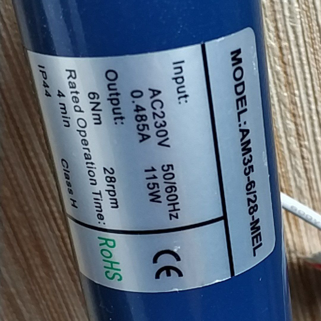

Вот такой у нас привод.
AM35 описан в соответствующей статье.

Адрес (индивидуальный) формируется из трех байт
Screenshot_20250723_151140
как описано в протоколе.

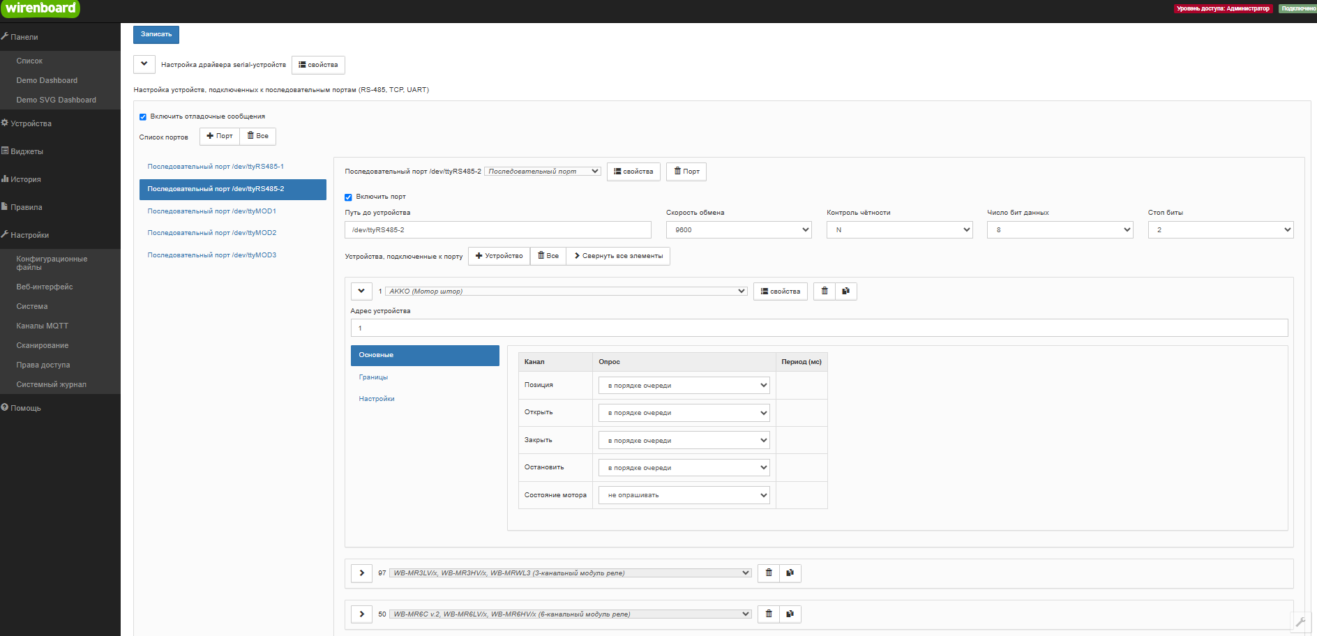

Здравствуйте, хотели бы просто узнать алгоритм формирования адреса. Нам требуется это для интеграции с системой Wiren board.
В программе по на стройке привода мы выбрали
ID 1
Channel 1
Ещё требуется старший бит, но мы не знаем где его найти. Поэтому и обратились к Вам.
Пожалуйста, скажите. Как будет выглядеть адрес, учитывая, вышеуказанные значения.

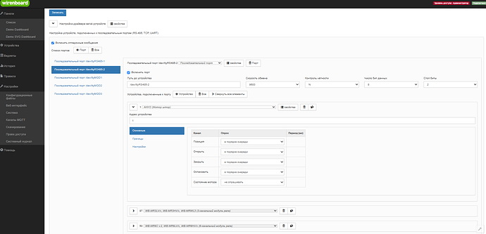

Значение скорости по rs485 должно быть строго 2400 или возможно изменение?
Да достаточно адрес придумать.
0x010101
0x020101
0x030101
0x070101
Для этих приводов изменение не предусмотрено - так что только заводское.
