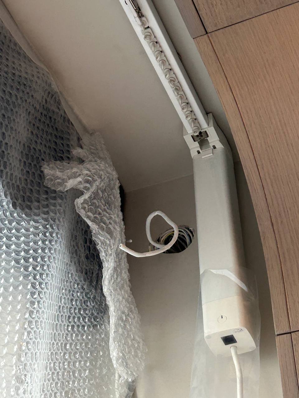

Меня тут слегка “огоришили тем”, что на некоторые окна поставили 2 привода: на шторы и на жалюзи.
Отсюда мне очень хочется получить вашей моральной поддержки и совета по подключению. Вводные данные:

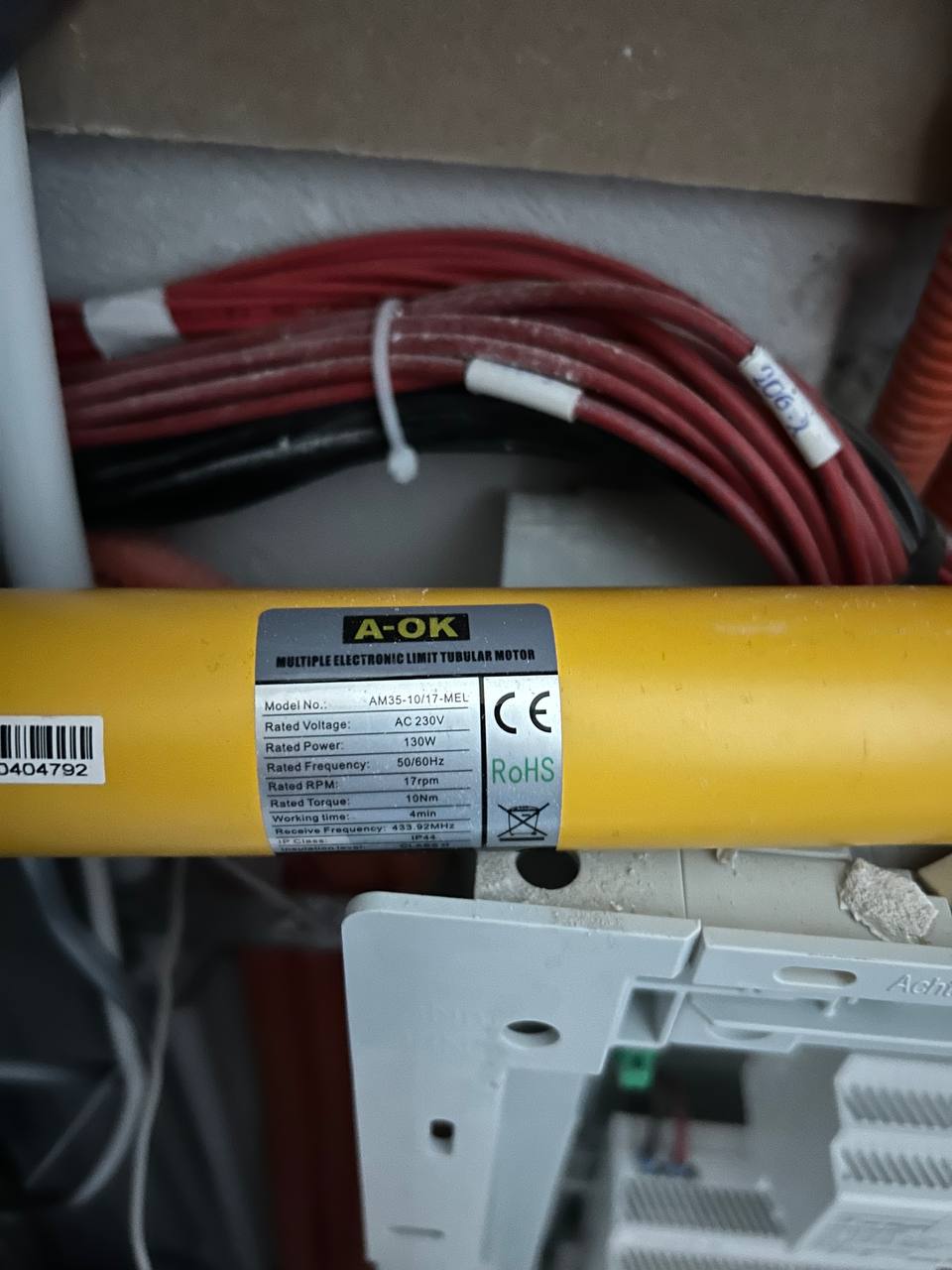

  • привод жалюзи: A-OK AM35-10/17-MEL

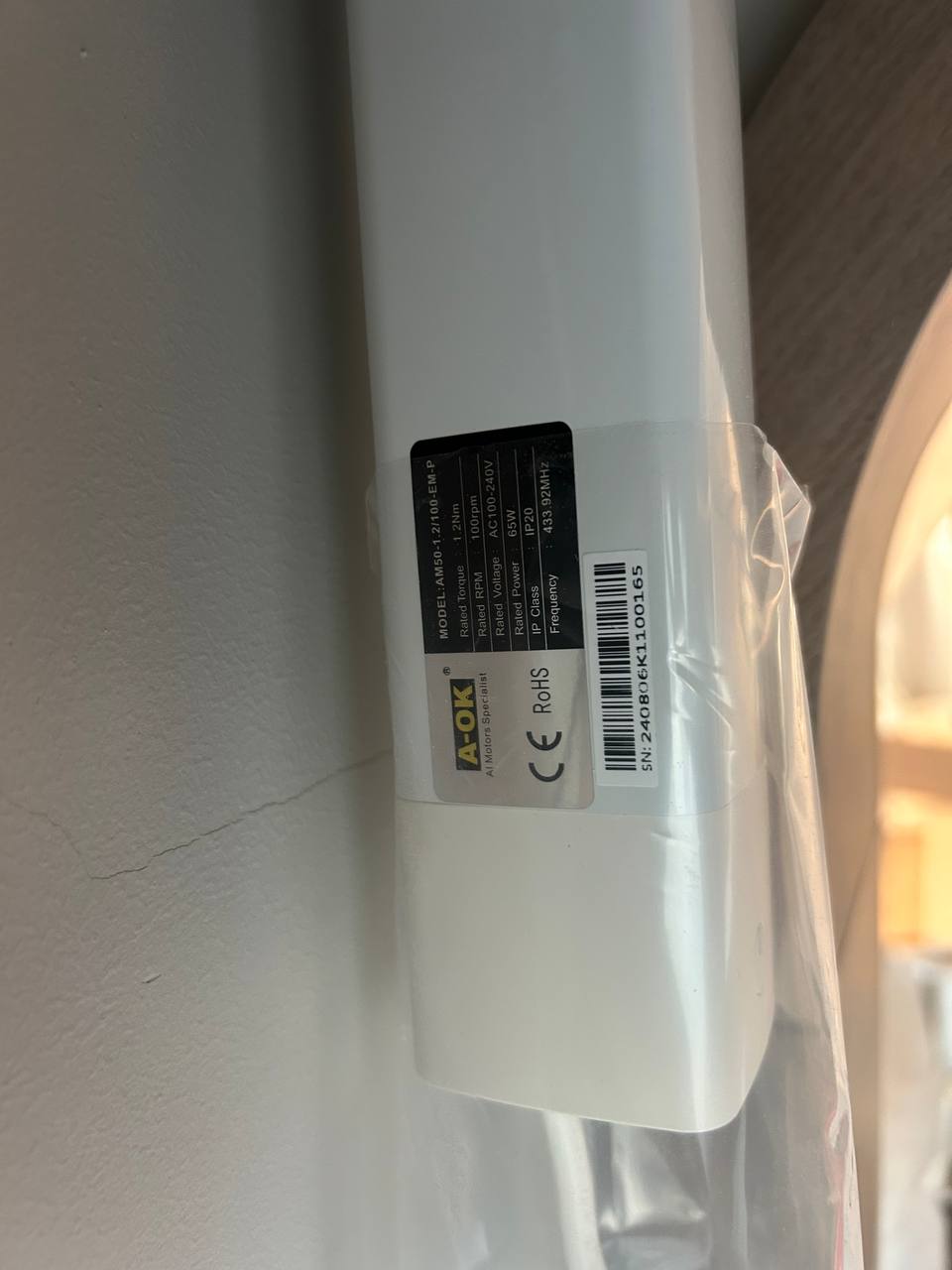

  • Привод штор: A-OK AM50-1.2/100-EM-P
  • 1 линия питания: 3х2.5
  • 1 линия связи: UTP
Каждый девайс управляется со звонковых кнопочных выключателей.
Начитался форумов и испугался, что могут быть проблемы по части связи, если подключать все эти девайсы на отдельную РС. Дайте совет, как сделать лучше. Может быть я больше “паникую”?

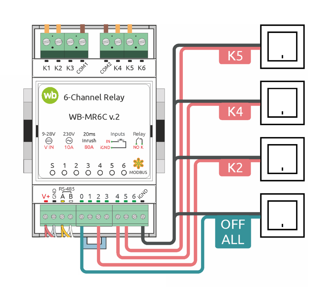

Если подключу на клавиши от WB-MRC - проблем не возникнет? Просто реле останутся свободными
Здесь не совсем понял к сожалению, вы имеете ввиду подключить через реле вместо выключателя и имитировать замыкание?

Нет, просто клавиши назначить через блок реле. Я лишний раз перестраховался и решил завести клавиши через блок реле
Без схемы к сожалению не могу понять как предполагаете управление.
Выключатель подает команду на реле, а на контактах реле скоммутированы сигналы управления шторой? Так предполагается?
А эти приводы точно имеют RS-485? Меня смущает, что у нас в документации другая модель написана
Внимание! Порт RS-485 есть только в моделях А-ОК AM35-6/28-QMEL
Ну и поддержку моделей, не описанных в нашей документации, не можем гарантировать.
Имеете ввиду подключить клавиши к дискретным входам модуля реле? И управлять приводом с контроллера WB?
Подключение выключателей:
Для А-ОК AM35-6/28-QMEL и A-OK LM100-1.2/100-EM-GP так можно. Вот, например, описаны все команды управления
