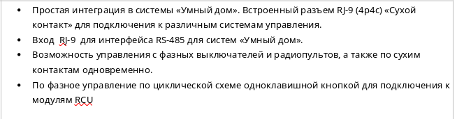

Добрый день, хочу приобрести три привода электрокарнизами dooya DT82TV. Имеется контроллер wirenboard 8, модули для освещения и диммирования светодиодных лент. Подскажите управление, приводов можно выполнить по шине rs 485 с помощью одно разъёма, а второй разъём для подключения сухих контактов можно использовать для подключения к обычным кнопкам? Будет ли это корректная работа? Или нужно докупать какие то модули?
Электрически - точно можно, Но в документации к этим приводам не указано явно возможно ли именно совместное использование сухих контактов и управления по RS485.
То есть комбинация скхих контактов и радиопульта - указана, а RS485 и сухиие контакты - нет.
Возможно - поставщик подскажет?
