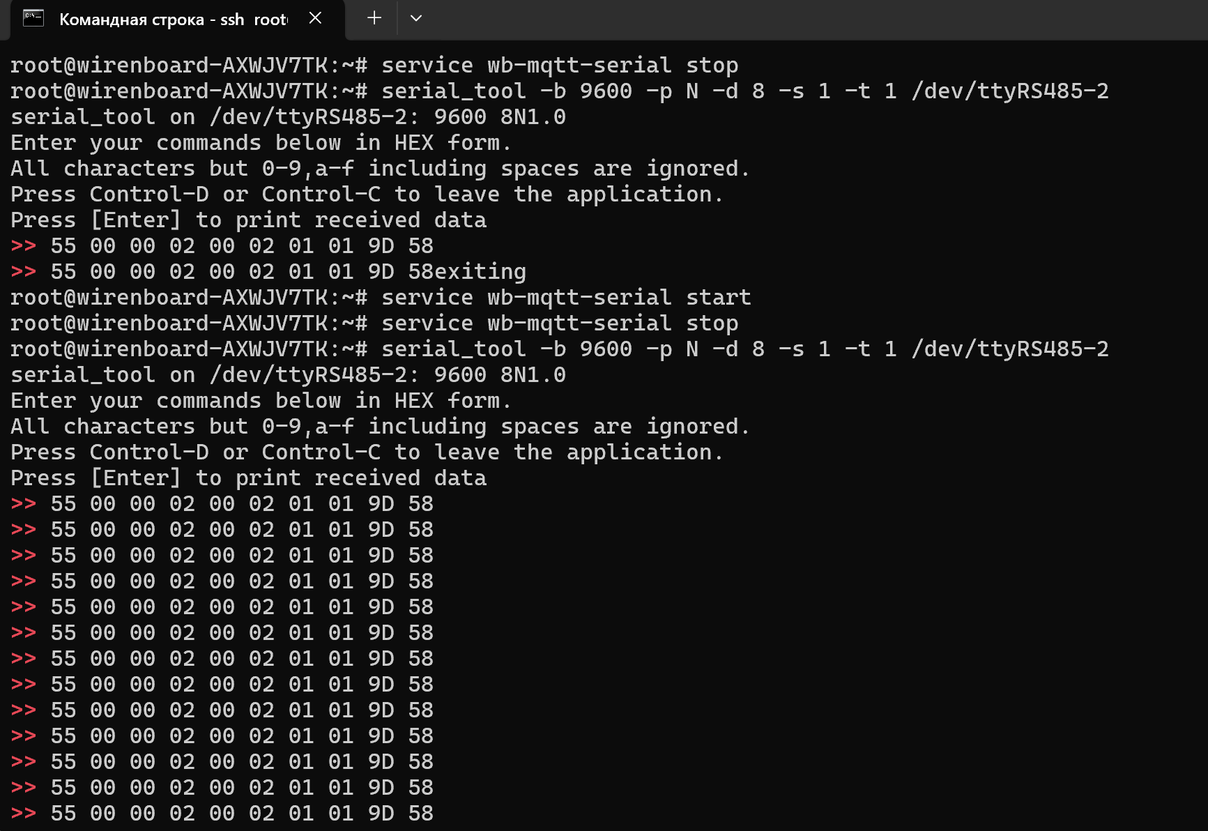

Захожу в терминал и отключаю mqtt командой service wb-mqtt-serial stop
подключаюсь к порту serial_tool -b 9600 -p N -d 8 -s 1 -t 1 /dev/ttyRS485-2
Зажимаю кнопку на моторе по инструкции на 8 секунд, сначала мотор делает 2 поворота в разные стороны и 1 писк, через 6 секунд зажатия еще 4 поворота и 2 писка. (диодов нет).
Сразу ввожу в командной строке 55 00 00 02 00 02 01 01 9D 58 для регистрации адреса, но ответа от мотора нет.
Испробовал: Подключение мотора на dev1, менял провода местами, менял скорость данных порта, стопбиты, держал кнопку на моторе по разному, сбрасывал мотор на заводские настройки, ответа от мотора так и не получил.

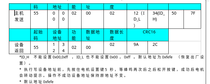

Добрый день, продавец прислал протокол, судя по всему, коды отличны от других. Я правильно понимаю что для присвоения адреса код - 55 12 34 03 04 1E C8 E5???
К сожалению, коды для других моторов не подходят, мотор не реагирует на них, я даже адрес присвоить не могу на данный момент. Продавец прислал протокол, буду пробовать.
Нет.
Где:
ID_L: младшая часть адреса устройства (нельзя устанавливать значение
0x00 или 0xff
ID_H: старшая часть адреса устройства (нельзя устанавливать значение 0x00 или 0xff
По умолчанию адрес устройства установлен 0xfefe
Перед выполнением команды записи адреса необходимо удерживать кнопку настройки на устройстве в течение 5 секунд, пока не прозвучит двойной сигнал. После успешного выполнения команды устройство подтвердит изменение адреса.
