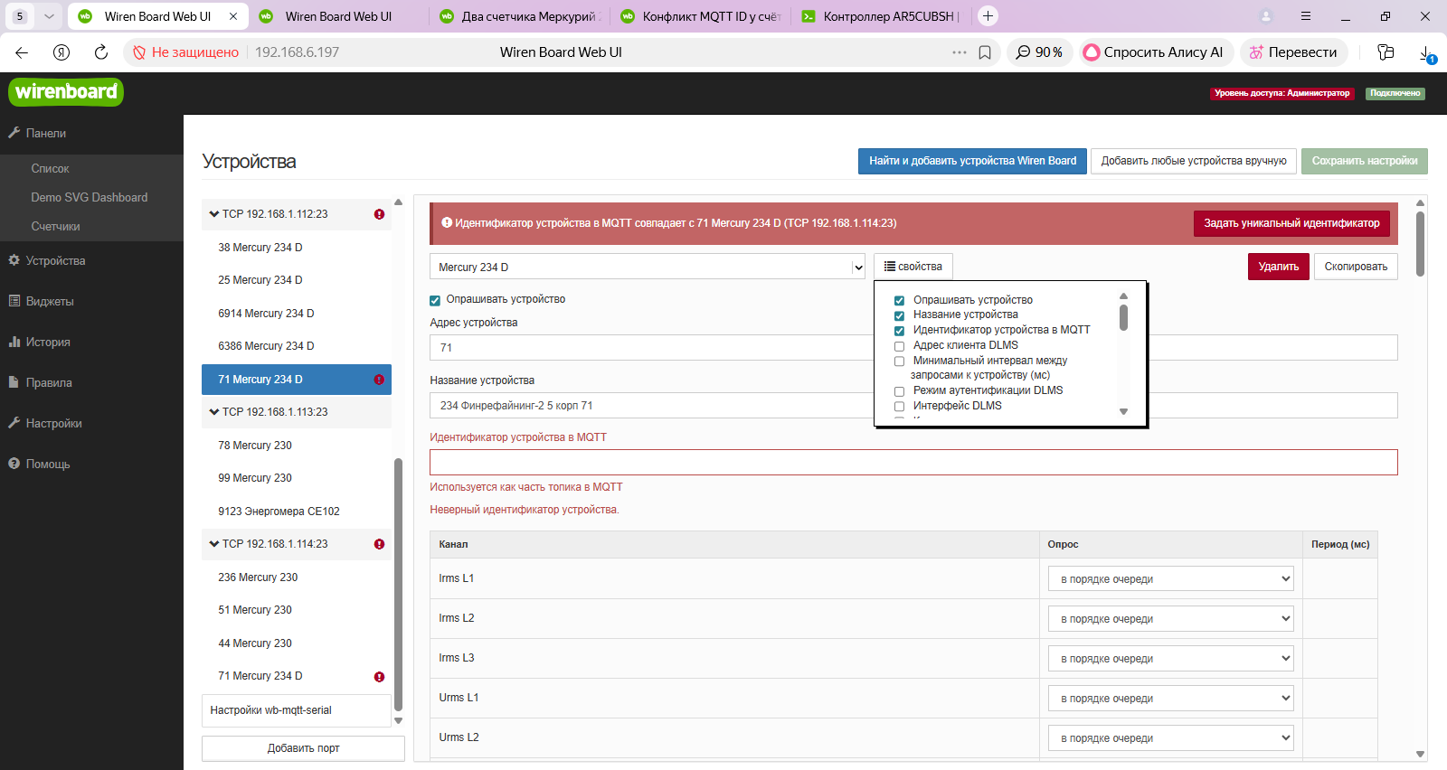

Два счетчика Меркурий 234 и 236 сподэс с одним id 71 на разных шинах mio 2 e конфликт
Добрый день, как победить, пишет что нужно менять mqtt id, но конфликт есть.

или это конфликт с адресом wb mio ??

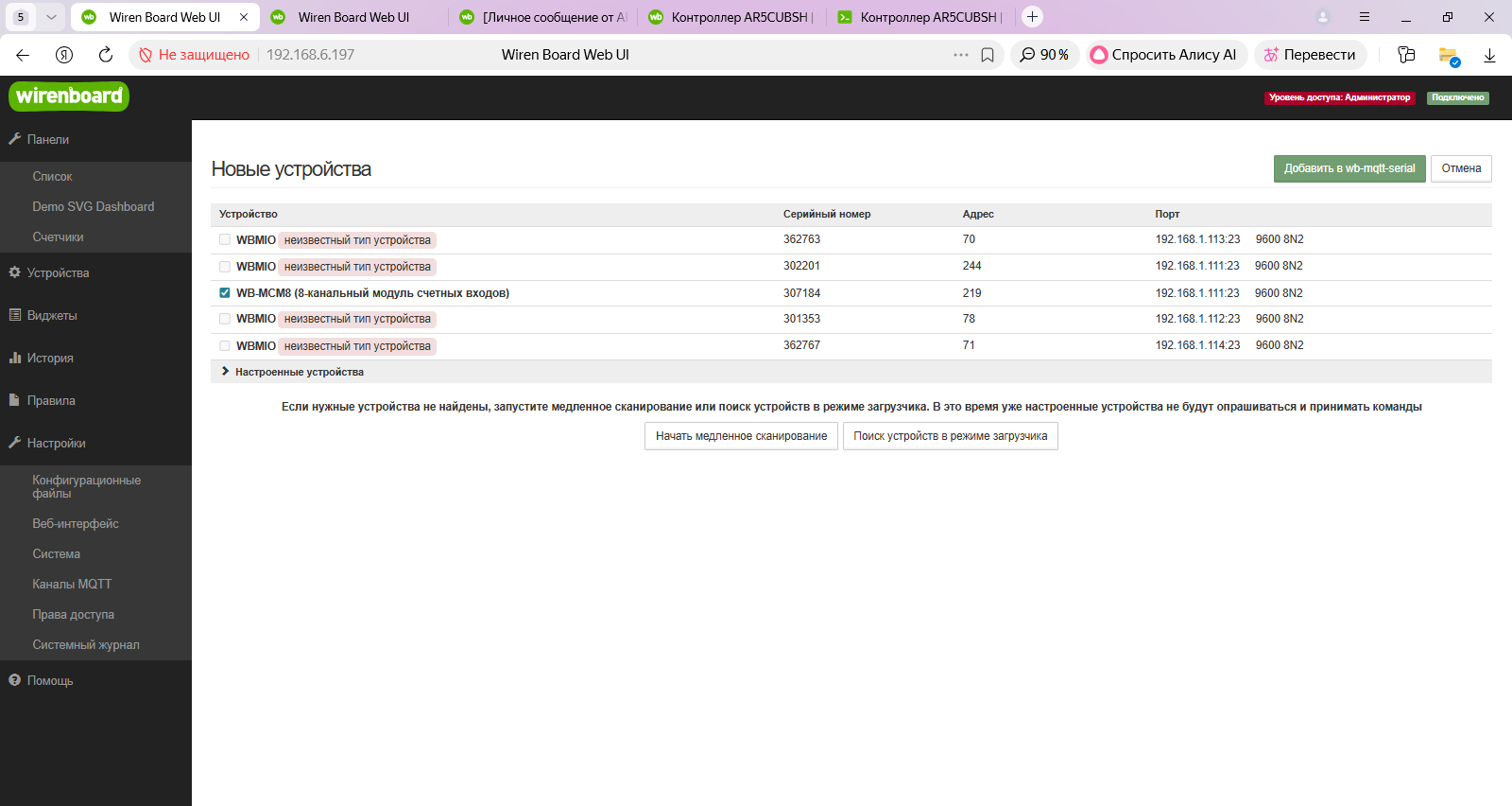

не получается сменить адрес на wb mio 2e
Да, логично. Каждый идентификатор должен быть уникальным.
Просто задайте для одного из устройств отличающийся.
НА счетчике поменять я не могу, нужно как то поменять на wb mio

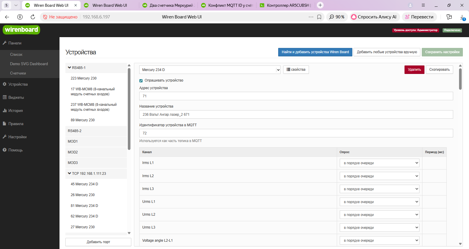

Но зачем что-то менять на счетчике? Просто задайте для устройства. Вот прямо в настройках его - включите mqtt id измените.
Так я же менял, в итоге опрашивается только один, второй отваливается.
смог сменить адрес wb mio на 69, но проблема не ушла, так же конфликт
Что такое “отваливается”?

на одном wb mio 192.168.1.112:23 висит счетчик меркурий с адресом 71
на другом wb mio 192.168.1.114:23 (у него был ID тоже 71, сейчас 69) тоже меркурий с адресом 71

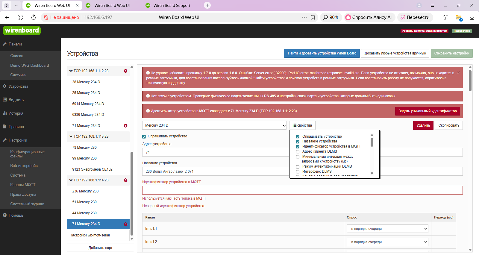

в итоге имею ошибку Идентификатор устройства в MQTT совпадает с 71 Mercury 234 D (TCP 192.168.1.112:23)
Какой идентификатор (сейчас) задан для этого устройства?
первый на 1.112 на стандартных настройках без указания id работает
у второго на 1.114 что бы я не ставил в mqqt id отвал

Связь стабильна, там висят еще другие счетчики и проблем нет. У этого устройства был адрес тоже 71, я его смог поменять на 69 на всякий случай
Перестает отвечать и передавать данные, вообще есть подозрение что два шаблона пытаются получить данные с одного устройства.

Спасибо за помощь, шаблон 230 стал работать корректно, 234 только по очереди
Ну, не думаю что связано, он же не отличаются почти.
Мне удалось сменить id только на 230 шаблоне, на 234 опроса не происходило , только если работает какое то одно устройство. Причем удалось сменить на том устройстве где шаблон 234, а на новом устройстве (Меркурий 230) стандартные настройки
