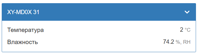

Обратил внимание, что когда в виджете единица измерения занимает 5 знакомест: “%, RH”, то при размещении происходит дополнительный перенос строки (меняется межстрочный интервал). Не смотрел, какие ещё “длинные” единицы измерения бывают, но информативность и системность картинки размывается.
Лаконично смотрелось бы без увеличения межстрочных интервалов.
Именно виджет? Что используете, какой браузер?
Воспроизвел, оформил багрепорт разработчикам. Думаю - до релиза исправят.
Благодарю, помогаете сделать ПО лучше.
Взят в работу, на в ближайший релиз не попадет - планово переписывается часть веб-интерфейса.
На странице “Устройства” иное форматирование, чем на панелях. Такого перевода строк нет. Но при просмотре со смартфона ширина всех виджетов на странице “Устройства” не подстраивается под ширину экрана смартфона.
Да, постепенный рефакторинг интерфейса происходит, “устройства” уже пеерписаны, “виджеты” пока нет.
Про масштабирование - проверю.
