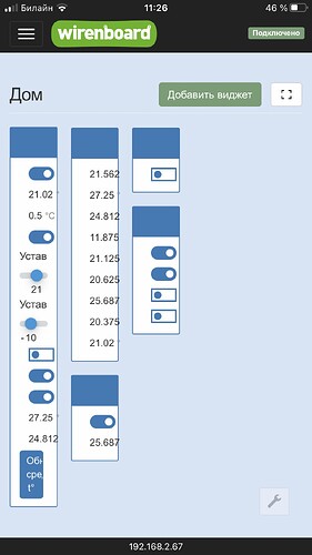

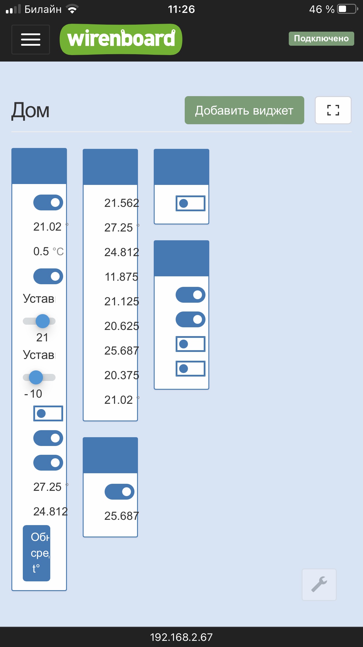

Добрый день, после обновления до unstable.latest на экране iphone 8 plus виджеты стали отображаться сжатыми, пробовал в safari, yandex, dolphin. На компе все норм. Подскажите, пожалуйста, чем может быть проблема?

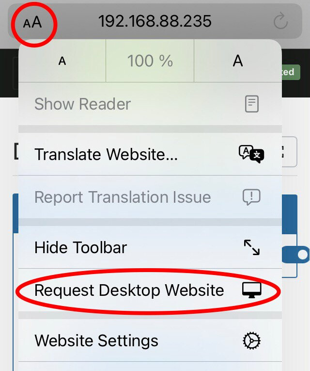

Еще подумал: а если в Сафари переключиться в десктопный режим отображения страницы, ошибка не исчезает?
Да, контроллер в локалке. Про десктопный режим на сафари не понял- это в адресную строку добавлять ?hmi или ?fullscreen. Если да- пробовал, результат отрицательный.
Я имел в виду режим Safari, вот этот:
