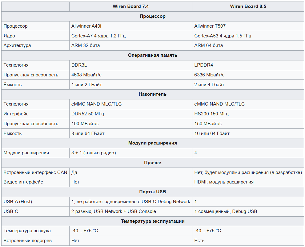

Я правильно понимаю, что разницы между 7 и 8 платформой нет?
Смотря что имеете ввиду под словом платформа
Вот сравнительная таблица, по части ПО поддерживаем обе модели.
В первую очередь совместимость софта, что поддерживает все виды устройств линейки. Во вторую аппаратку: при переносе с 32 битки на 64, бывают проблемы.
Поддерживается вся линейка устройств
Только если у вас стоял сторонний софт 32 бит
Пакеты, например тот же wb-mqtt-serial собираются под архитектуры.
То есть нельзя взять пакет собранный для WB8 и запустить его на WB7. Ну и наоборот.
Конфигурационные файлы у пакетов одинаковых версий - идентичны, можно вполне мигрировать.
