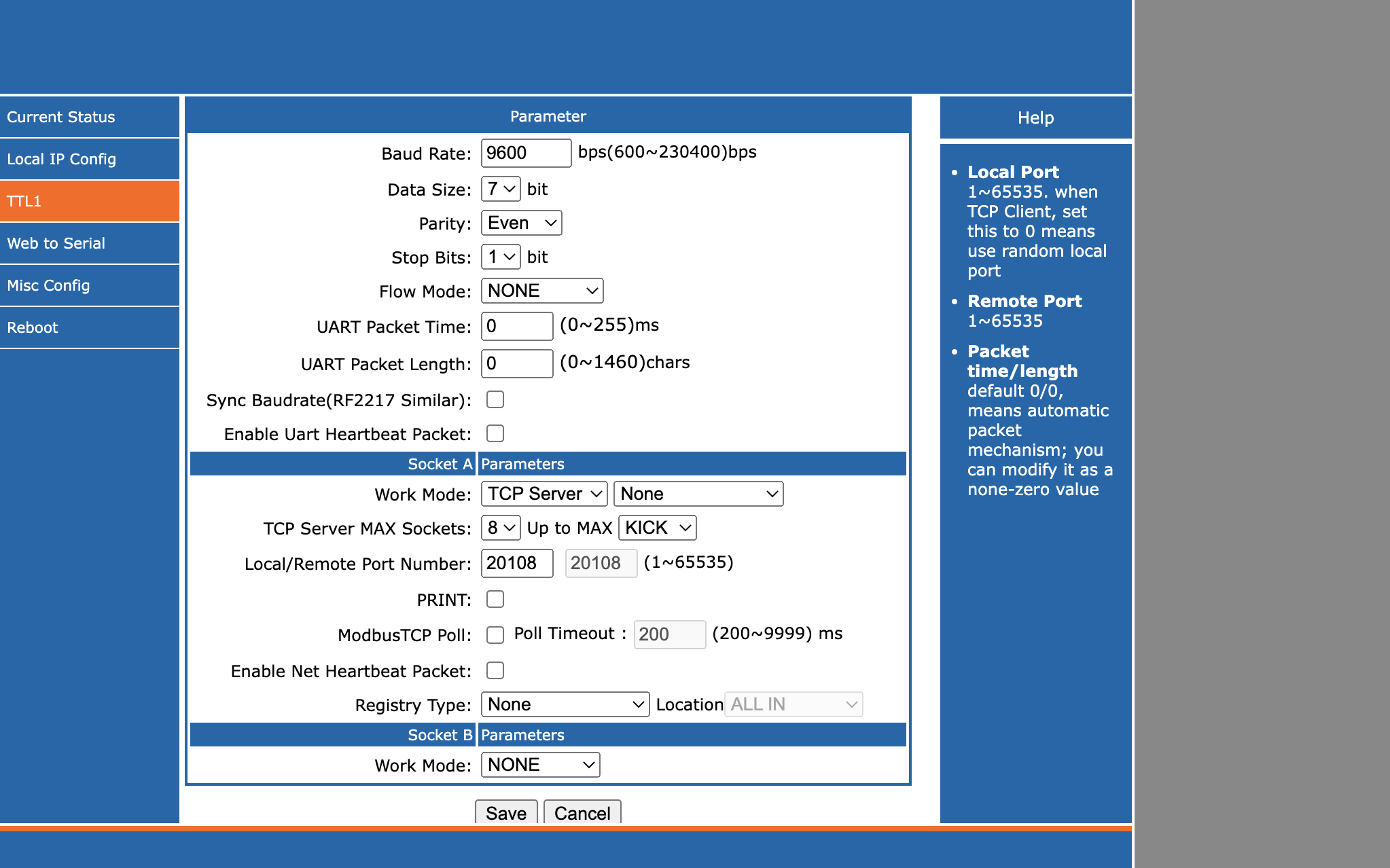

Обратите внимание - у счетчика один стопбит. Проверьте и настройте так же. Ну и MIO часть - тоже.
И еще - работать будет только в режиме Modbus over tcp. Как сейчас настроено, не надо переключать в Modbus TCP.

socat - это как раз и есть Modbus over TCP. Настроить шину 485 на MIO надо правильно.
а что там можно настроить? в вебе там особо не разгуляешься… с сокатом да не вышло…
Настройки параметров порта. Стопбиты - установить по параметрам счетчика.
все сделано. в вебе Настроил так же как настраивал порт локальный на ВБ когда получил нормальное соединение со счетчиком. По каким-то не известным причинам счетчик не работает через мой MIO-E v2. Судя по форуму и ответу людей все по идеи должно работать. Куда копать? выставил 7e1 все равно не работает. Прошу помочь решить проблему.
